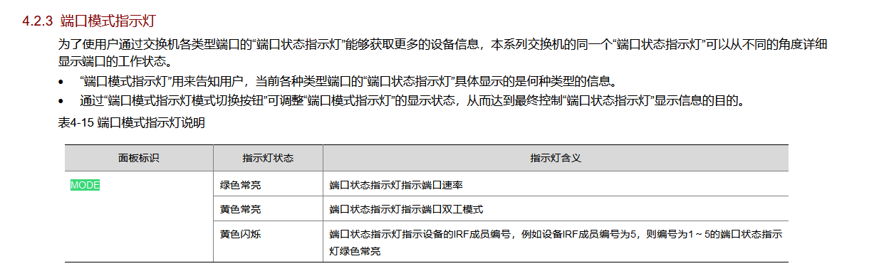

mode灯橙色闪烁是什么模式,还能切换什么模式,模式切换对业务有什么影响

模式切换/对业务没有影响
在指示灯未损坏的情况下,若设备的前面板有端口状态指示灯模式切换按钮(MODE按钮),则有以下可能:
·     设备是PoE机型
¡     当端口模式指示灯呈绿色闪烁状态时,此时设备的端口处于PoE模式。在这种模式下,若设备端口未使能PoE功能,端口的指示灯是不亮的。
¡     当端口模式指示灯呈黄色闪烁状态时,此时设备的端口处于IRF模式。在这种模式下,端口状态指示灯绿色常亮表示设备的成员编号,其他灯灭。
·     设备是非PoE机型
面板标识
指示灯状态
指示灯含义
Mode
绿色常亮
端口状态指示灯指示端口速率
绿色闪烁(仅S5560-30C-PWR-EI及S5560-54C-PWR-EI支持)
端口状态指示灯指示端口PoE供电情况
黄色闪烁
端口状态指示灯指示设备的IRF成员编号,例如设备IRF成员编号为5,则编号为1~5的端口状态指示灯绿色常亮
