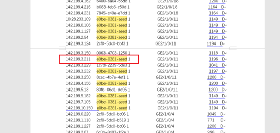

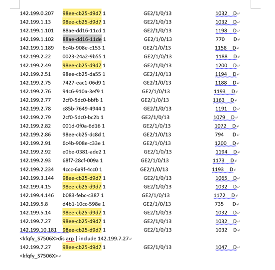

1、142.199.7.27是法庭ip,现在被占用了,想知道被谁占用了。
而我查到的mac对应的张倩的电脑。但是张倩电脑ip是142.199.2.49。我现在配置别的电脑142.199.7.27这个ip不成功,显示无法访问intent。
2、我的电脑新改的ip142.199.3.211,为什么在核心上这么多mac对应我电脑ip?
