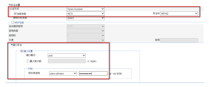

配置无线加密

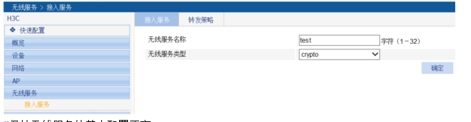

#选择“无线服务”>“接入服务”>“新建”。“服务名称”为test,“服务类型”为crypto。
#保持无线服务的基本配置不变:
#展开“安全设置”,“认证方式”选中open-system,勾选“加密类型”、下拉菜单选择AES,“安全IE”选择WPA2。展开“端口安全”,勾选“端口设置”,“端口模式”选择PSK,PSK预共享密钥选择pass-phrase,填入密码后点击确定。

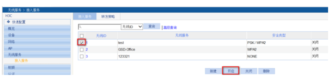

#开启无线服务
