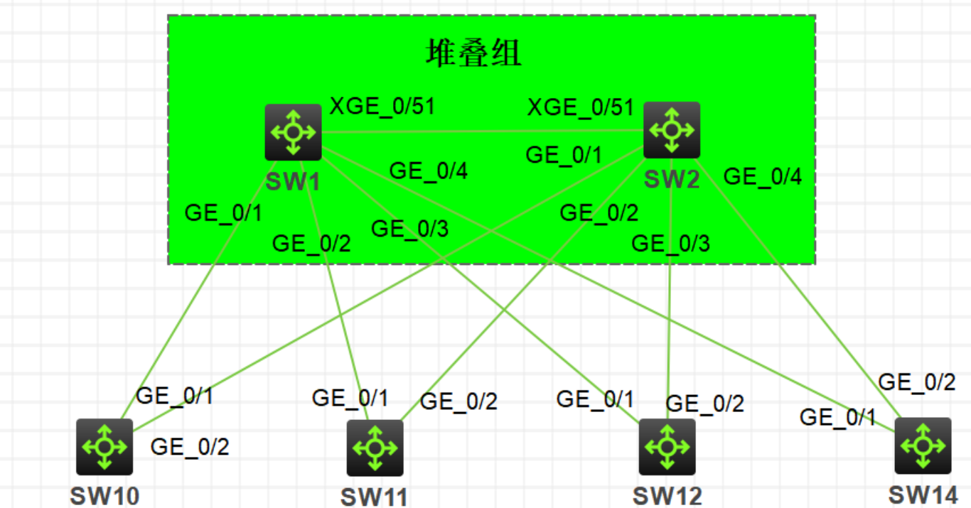

lacp mad检测,是不是核心到接入交换机每个聚合组都要开启
2024-04-26提问
  • 0收藏,1633浏览
粉丝:2人 关注:0人
下图,4台设备,核心创建了4个聚合口,是不是每个聚合口都要开启lacp mad检测
粉丝:49人 关注:26人
不是所有的都要开,但是如果你担心接入设备down而导致lacp mad失效的话,可以多在几个聚合组开启
beibei 六段
粉丝:1人 关注:1人
一个就行
好的 谢谢
zhiliao_mnjCRc 发表时间:2024-04-26 更多>>
那要是接入这个设备down 掉呢,会影响到堆叠吗
不影响,只是影响到堆叠无法进行lacp mad
beibei 发表时间:2024-04-26
好的 谢谢
首先,你要明确的指导,堆叠分裂检测,必须是堆叠的设备才有这个需求
而你图上,只有一组堆叠
粉丝:14人 关注:0人
堆叠才需要MAD检测,和下连设备间不需要
