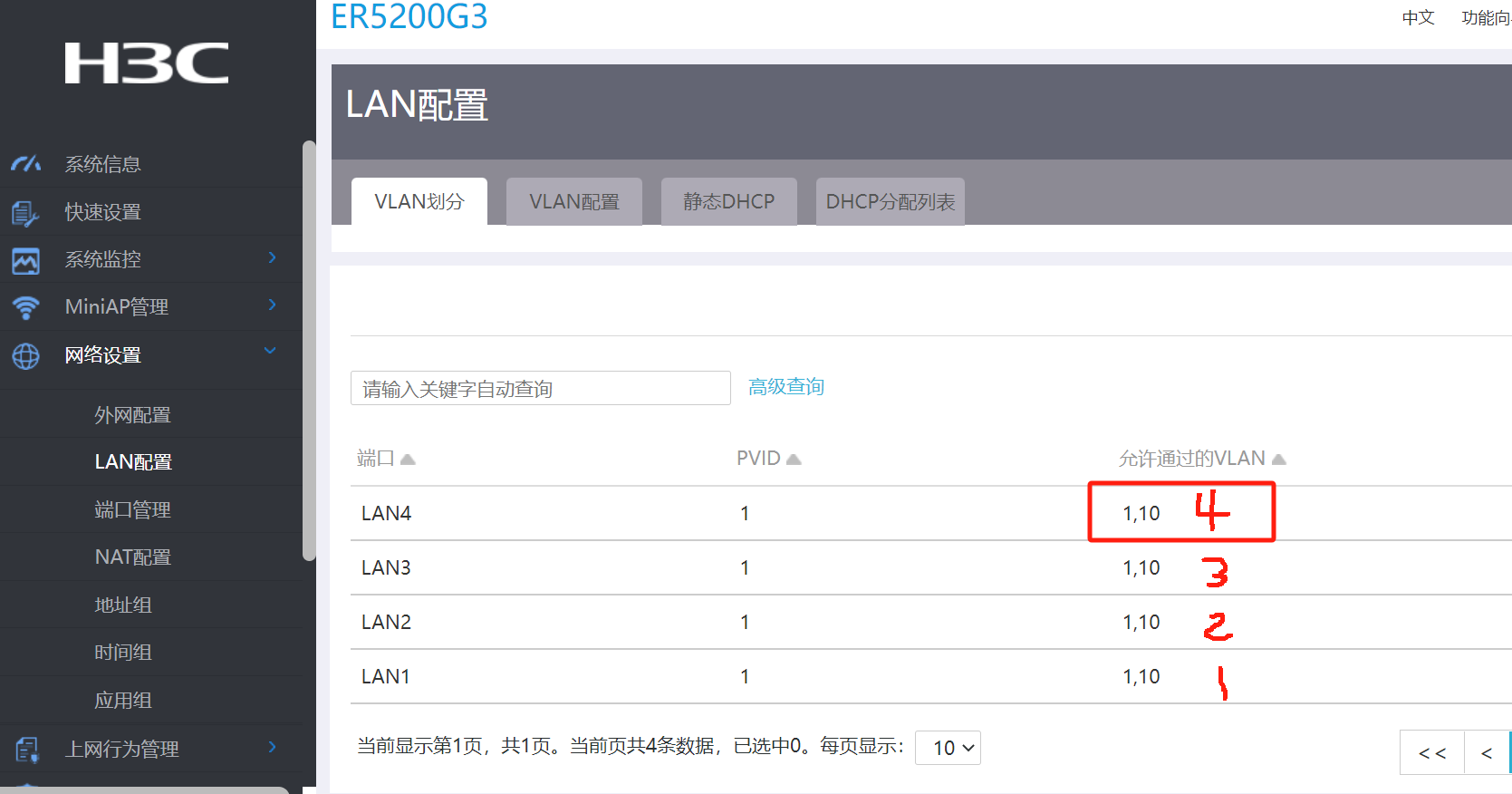

一台H3C路由+三台S1730S交换机:划分了两个VLAN  只有网关通  其它IP全不通是怎么回事
接口划错了
vlan1pvid设置为1
vlan10 pvid设置10
VLAN ID 和您说的配置一样的

应该是 对应VLAN 对应PVID 看下  然后每个接口对应一个VLAN  对应一个接入傻瓜交换机
