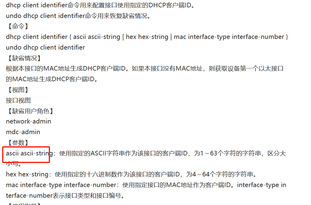

dhcp client identifier命令用来配置接口使用指定的DHCP客户端ID。
也就是说使用 80616ca31f1c-VLAN0001  这个ascii表示这个交换机
自动获取地址

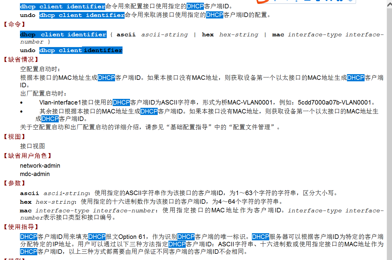

标识dhcp客户端的
这个是把vlan1作为dhcp 客户端,自动申请IP地址,如果上游存在dhcp服务器的情况
如果你要配置静态,删掉重新配就行了
