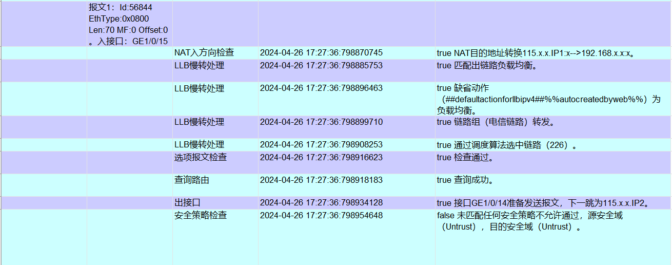

两条一摸一样的电信线路(200Mbps),配置 【出链路负载均衡】:配置前下行测试老是无法叠加,配置之后可以叠加了,但是对外服务无法使用,诊断结果如下图。
不了解为什么【外访内】也会走到出链路负载均衡,导致 线路1进来 从 线路2出去。

配置:两线路做成一个线路组,IP4选路策略默认 ,转发动作:负责均衡
嘿嘿,重点来了,敲黑板,这个场景,对外发布的服务需要启用来回路径一致、也叫源进源出,或者叫下一跳会话保持
简单说就是从哪个口进,就要从哪个口出
这个应该怎么配置呢,找了一圈没找到

负载策略有问题,要剔除外网流量部分
应该怎么剔除呢?这个不太会配置,能指导下吗
