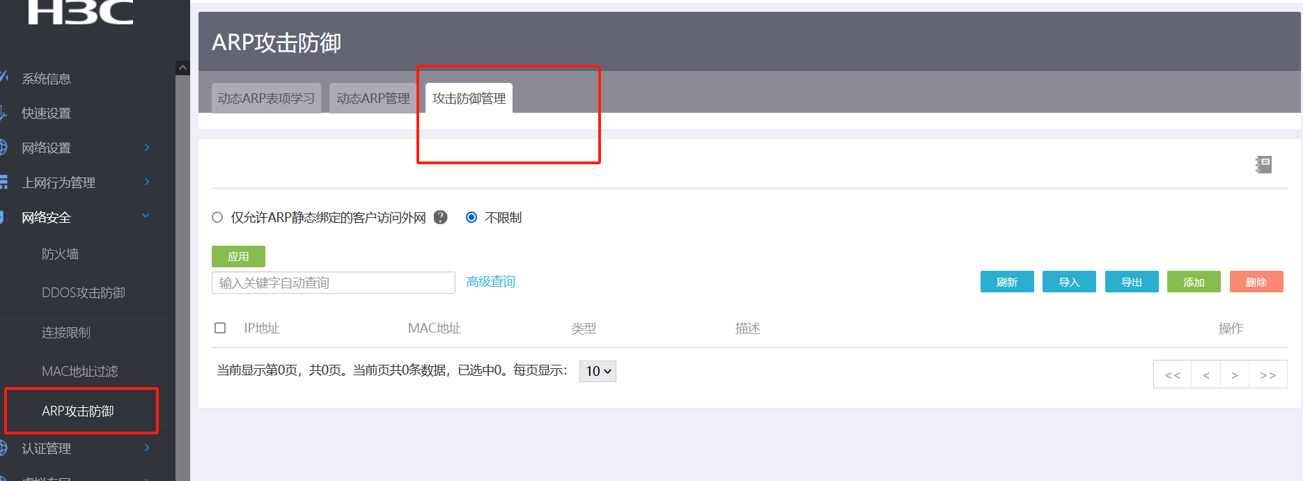

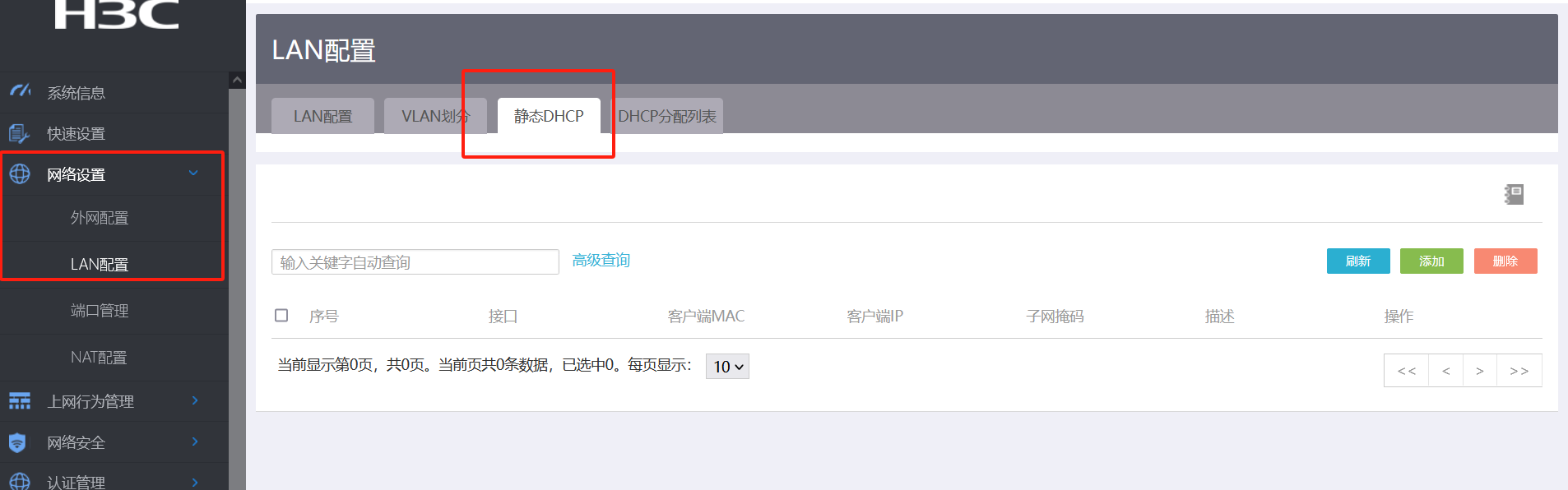

你是自动获取IP地址按照图1 配置,手动的话按照图2 配置
