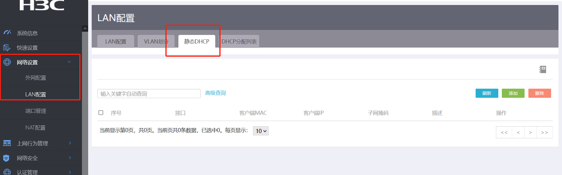

公司大部分电脑需要网络扫描,老是出现IP地址冲突。实在是找不到,web界面下。命令不知道,没学过H3C。
1.2.51 static-bind static-bind命令用来在DHCP地址池中配置静态地址绑定,以便实现DHCP服务器为客户端ID或硬件地址为指定值的客户端分配固定的IP地址。 undo static-bind命令用来删除DHCP地址池中的静态地址绑定。 【命令】 static-bind ip-address ip-address [ mask-length | mask mask ] { client-identifier client-identifier | hardware-address hardware-address [ ethernet | token-ring ] } [ description description-text ] undo static-bind ip-address ip-address 【缺省情况】 未在DHCP地址池中配置静态地址绑定。 【视图】 DHCP地址池视图 【缺省用户角色】 network-admin 【参数】 ip-address ip-address:指定静态绑定的IP地址。未指定掩码长度和掩码时,表示采用自然掩码。 mask-length:静态绑定IP地址的掩码长度,即掩码中连续“1”的个数,取值范围为1~30。 mask mask:指定静态绑定IP地址的掩码,mask为点分十进制形式。 client-identifier client-identifier:指定静态绑定的客户端ID。client-identifier表示客户端ID,为4~254个字符的字符串,字符串中只能包括十六进制数和“-”,且形式为H-H-H…,除最后一个H表示2位或4位十六进制数外,其他均表示4位十六进制数。例如:aabb-cccc-dd为有效的ID,aabb-c-dddd和aabb-cc-dddd为无效客户端ID。 hardware-address hardware-address:指定静态绑定的客户端硬件地址。hardware-address表示客户端硬件地址,为4~39个字符的字符串,字符串中只能包括十六进制数和“-”,且形式为H-H-H…,除最后一个H表示2位或4位十六进制数外,其他均表示4位十六进制数。例如:aabb-cccc-dd为有效的客户端硬件地址,aabb-c-dddd和aabb-cc-dddd为无效的客户端硬件地址。 ethernet:指定客户端硬件地址类型为以太网,缺省为以太网类型。 token-ring:指定客户端硬件地址类型为令牌环网。 description description-text:指定静态地址绑定的描述信息,description-text为1~255个字符的字符串,区分大小写。 【使用指导】 静态绑定的IP地址不能是DHCP服务器的接口IP地址,否则会导致IP地址冲突,被绑定的客户端将无法正常获取到IP地址。 同一地址池下可以配置多个静态地址绑定。所有地址池下配置的静态地址绑定一共不能超过8192个。 同一地址只能绑定给一个客户端。不能通过重复执行本命令修改IP地址与客户端的绑定关系。如需修改IP地址与客户端的绑定关系,请先通过undo static-bind命令删除静态地址绑定,再执行static-bind命令。 对于已通过某一IP地址上线的用户,如果想使用静态绑定的另一IP地址上线,则需要先释放当前使用的IP地址。 指定remote-server后作为DHCP中继地址池使用的DHCP地址池不支持配置本命令。 【举例】 # 在DHCP地址池0中配置:为客户端ID为00aa-aabb的客户端,固定分配IP地址10.1.1.1/24。 <Sysname> system-view [Sysname] dhcp server ip-pool 0 [Sysname-dhcp-pool-0] static-bind ip-address 10.1.1.1 mask 255.255.255.0 client-identifier 00aa-aabb https://www.h3c.com/cn/d_202403/2065372_30005_0.htm#_Toc161221166
有没有web界面下的操作?我有点不知道怎么进入DOS界面

web页面里只能在这里去绑定,
如果手动设置IP的情况下,在这个地方绑定
