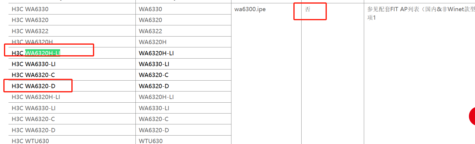

旧的有 WA6320H-LI 和 WA6320-D 两个型号,因为新购了批 WA6522,控制器版本太低无法识别到型号,升级到 5472 版本后能识别到,但是之前添加的两个型号全部离线,删除了让他自动搜索添加也变成自动 ap 离线的

升级后的5472版本不带包wa6300.ipe ,需要你手动上传一下
及时你老版本中有这个ipe 文件,但是他和 5472版本不匹配也是导致不能上线的
看一下AC的版本支不支持纳管这个AP
粉丝:16人 关注:7人
AC升级包里面的AP版本文件没有上传吧?AP版本的固件也要更新过的,你自己看看,是不是忘记了?
