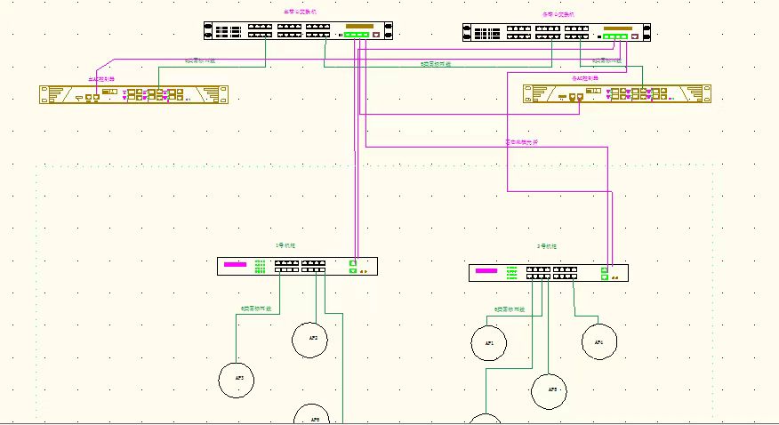

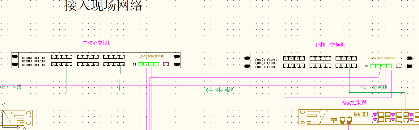

7台AP,链接2台AC,其中一台作为备用AC,上端再链接两台核心交换机,这两台核心交换机做热备。这个拓扑该怎么设置呢?
交换机可以堆叠,AC V7版本也可以堆叠,V9配置双链路备份或者云集群
交换机:1.9 IRF典型配置举例
AC提供下型号
可以先看看文档https://www.h3c.com/cn/d_202212/1737711_30005_0.htm

兄弟,你这个需要调试的东西太多了,就是在现场调试也得一个小时。找个人帮你开局调试吧
根据你的型号,去搜索高可靠性,双链路备份组网,除了IP地址配置外和优先级,其他的都可以你配置单台AC是一样的了
zhiliao_h907dg 发表时间:2024-04-28 更多>>
AC+AP和交换机的配置都没问题,就是加上备用的AC和交换机不知道怎么设置了,有没简单的案例呢
zhiliao_IOFLyX 发表时间:2024-04-28
AC这双链路备份的方式组网,你可以每个AC分别连接你堆叠的交换机,线路聚合
zhiliao_IOFLyX 知了小白
