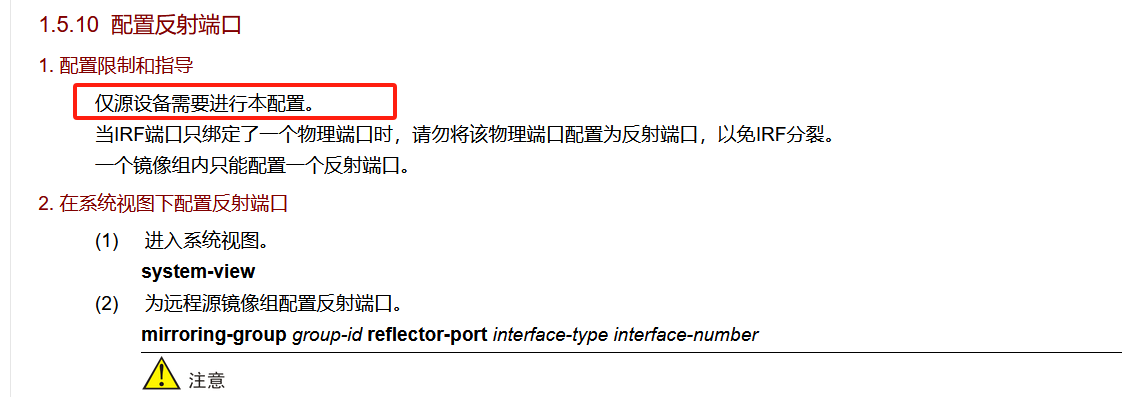

反射口必须要在镜像源设备吗?什么场景要用到反射端口?
一般远程镜像需要开启
是的

远程的话,在源设备中使用吗?
zhiliao_oRR0vG 发表时间:2024-04-28
是的
zhiliao_sEUyB 发表时间:2024-04-28
粉丝:64人 关注:2人
仅源设备需要进行本配置。二层远程镜像的时候使用
