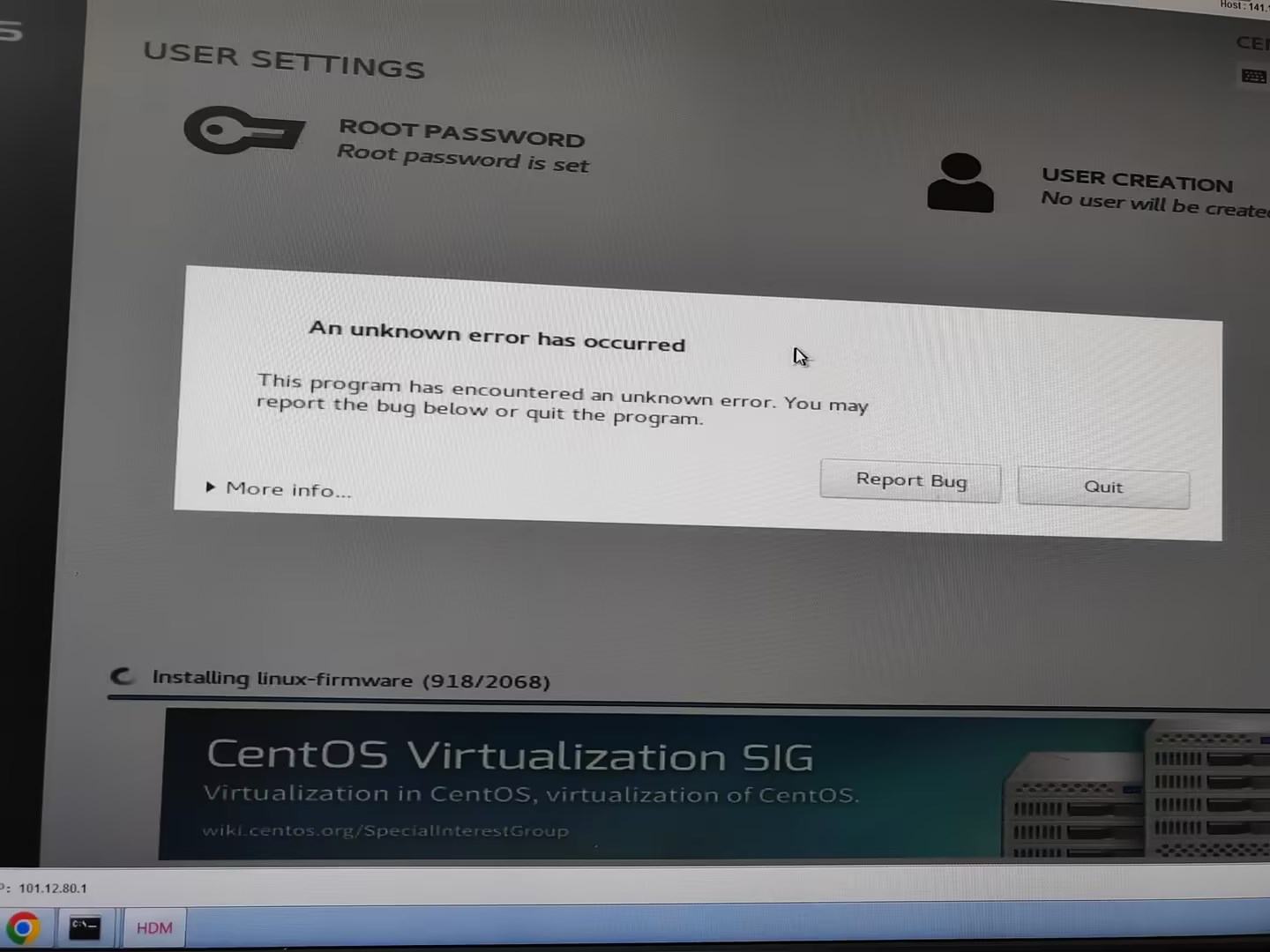

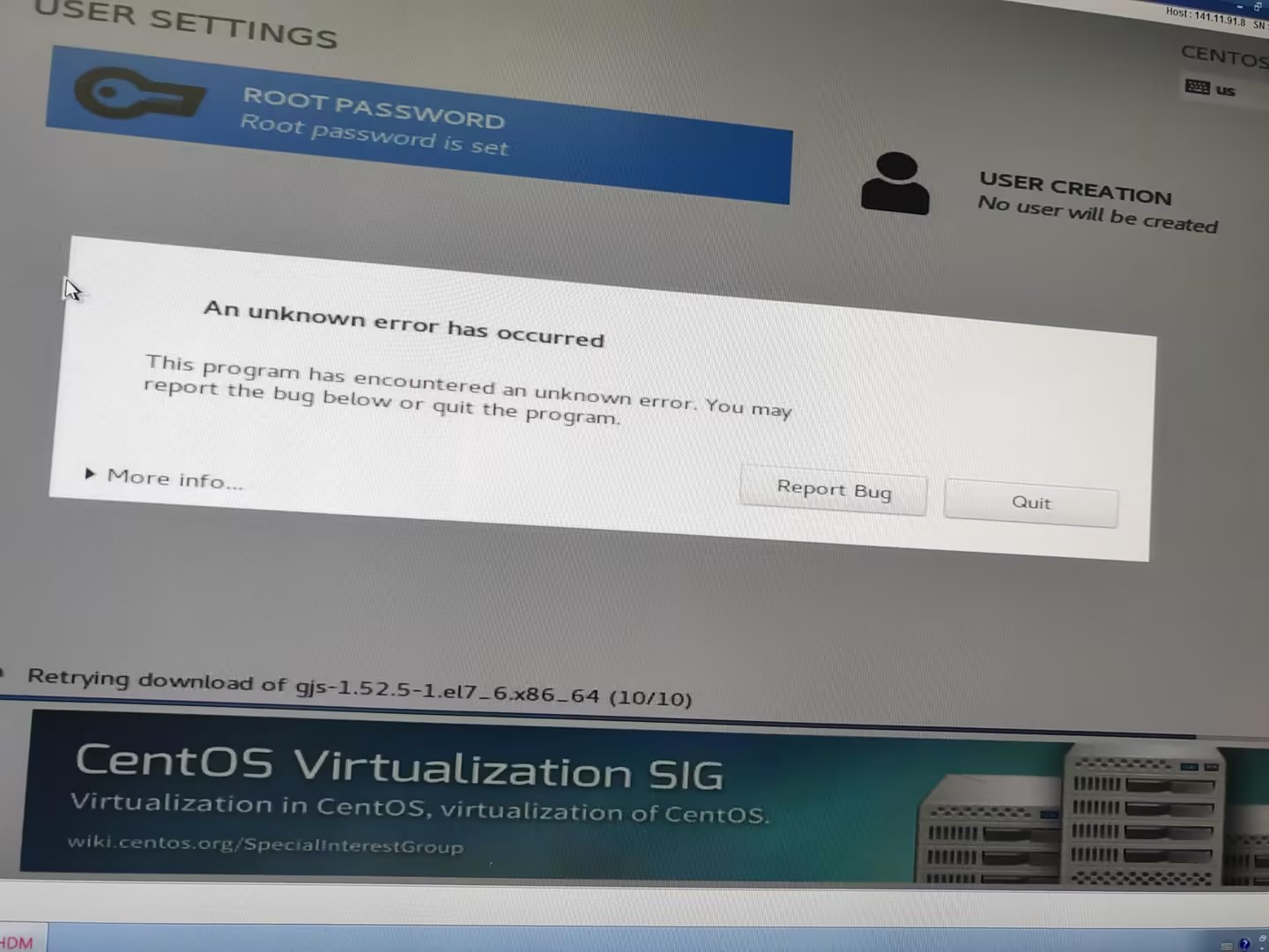

H3C UniServer R4900 G5 安装centos 7.9 过程中出现连续两次都在安装过程中出错,”An unknown error has occurred”,具体报错提示如截图所示,这是怎么回事呢?
镜像是使用hdm挂载的方式,7.9的镜像是从官网下载的CentOS-7-x86_64-DVD-2009.iso,启动方式是uefi

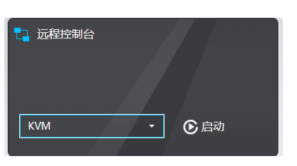

目前信息无法准确定位,因为这个提示没任何关键信息。
请检测下电脑到HDM网络情况吧,大概率是这个问题。
另外推荐使用KVM方式,相对稳定点。不管安装 带外管理,安装过程中网络不能断。
参考
怎么使用KVM挂载镜像呢?

尝试用U盘安装呢,你选择的软件选择是带桌面的吗
是带桌面的

你要安装的系统硬盘不是raid1吧  raid0就会报这个错误
