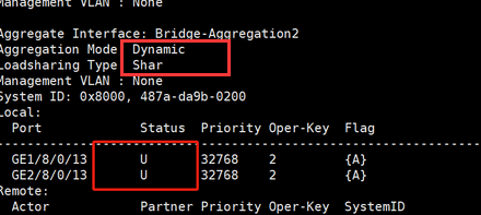

为什么端口加入聚合口后,状态为unselected
4 个回答
检查下两端的配置及接口UP了吗
粉丝:2人 关注:1人
先看下接口状态是不是UP的,然后看下两端聚合模式是否一致
接口没up就是这样
或者对端和本段配置不一致
回复丙子四月:
先检查物理状态,再检查对端配置
叫我靓仔 发表时间:2024-04-29 更多>>
对端是绿盟防火墙
丙子四月 发表时间:2024-04-29
回复丙子四月:
先检查物理状态,再检查对端配置
粉丝:64人 关注:2人
你这个聚合2 是动态聚合,对端也要配置动态聚合才行,需要两边配置一致
