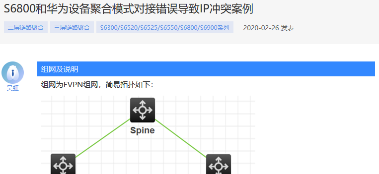

另外你看一下 这个案例
https://zhiliao.h3c.com/Theme/details/102728
补充了一下案例,你看看
zhiliao_h907dg 发表时间:2024-04-29 更多>>

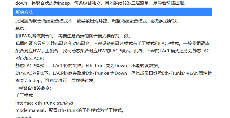

1、检查下聚合状态,看下2边聚合是否都为动态聚合,且接口都up、都select
2、检查两边的网络是否存在环路
环路是没的,聚合是静态的都选中了,但华三的那边聚合口配了4个口,华为2个,线也连了2个 select了2个

两边聚合没配置好
改成动态LACP的模式。 用静态以后有故障难查。

大佬说明确一点,现在是聚合是静态,但华三的那边聚合口配了4个口,华为2个,线连了2个 select了2个,这样是有问题的是吧
zhiliao_z7nRLE 发表时间:2024-04-29
