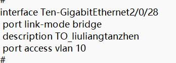

我要去怎么做 插上网线 然后  把该网口加入到vlan 10 中  undo stp ?  来个大佬细说下,是不是和2/0/28口一样。
您好,对的,和28一样就行

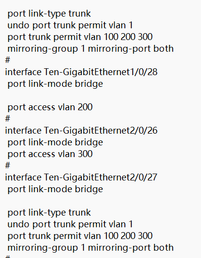

你的监控服务器,肯定分管理接口、镜像接口
接管理接口的可以access vlan 10
镜像端口,直接清空配置,设置为镜像的目标接口即可
