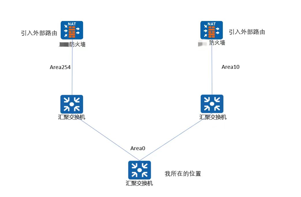

S6520从普通域得到的二类外部怎么配置COST
2024-04-29提问
  • 1收藏,1654浏览
左边那个汇聚交换机 10.88.10.66   右边那个是10.88.10.94
就是想知道下怎么修改这个COST 我想让下面那条链路优先
通过修改路由进入外部区域的COST来配置。在OSPF中,COST值表示路径的开销,用于确定最佳路由。可以通过修改路由器接口或路由器级别的COST值来影响路由选择,进而控制流量的走向。
我只有我所在的交换机有操作权限,其他设备没有权限,这个要怎么操作?我在接口上加cost无效
潘某人 发表时间:2024-04-30 更多>>
潘某人 发表时间:2024-04-30
粉丝:49人 关注:26人
没办法修改,ospf的type2的五类lsa在传递过程中是不会修改开销值得
那要怎么操作?
那它目前的状态是负载还是66优先?
潘某人 发表时间:2024-04-30
回复潘某人:
负载的,你在IP路由表里面看到有两个下一跳,那就是负载,必要只能操作本设备,可以做个PBR来实现你的选路要求
山东郑凯 发表时间:2024-04-30
那要怎么操作?
潘某人 发表时间:2024-04-30
我自己研究出来的方案是: 将引入的默认路由类型改成type1 然后通过路由策略,修改cost.至此问题解决
