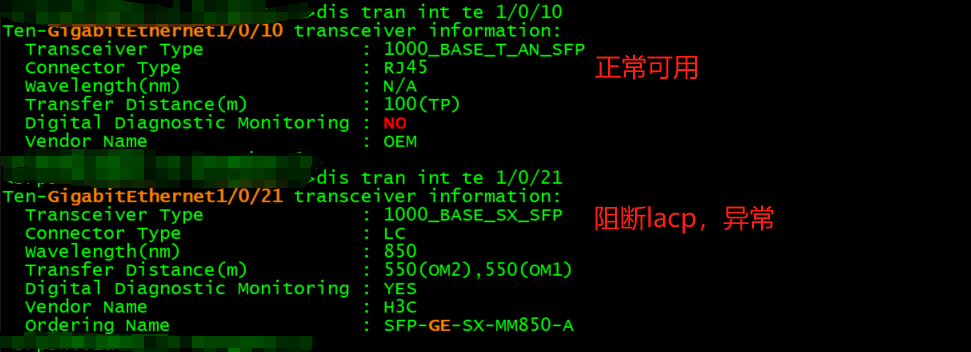

1、本端两个10G光口,动态聚合,插的是千兆光模块,对端是两个GE电口,动态聚合,使用光转电模块。
2、昨天端口始终无法up,今早现场人员说更换了收发器,此时两个物理端口均up,收发光均正常,但有一个端口没有被聚合组选中。
3、尝试本端speed 1000和duplex full,但仍有一个端口没有被聚合组选中。
4、求解,这是哪里出问题了,怎么排查?

尝试光口对接,取消使用光转电模块后恢复正常,结合其他案例,可以得出结论:部分光转电模块会阻断lacp报文,导致动态聚合协商异常,此时可选择更换其他不同类型的光转电模块,或者选择光口对接。
