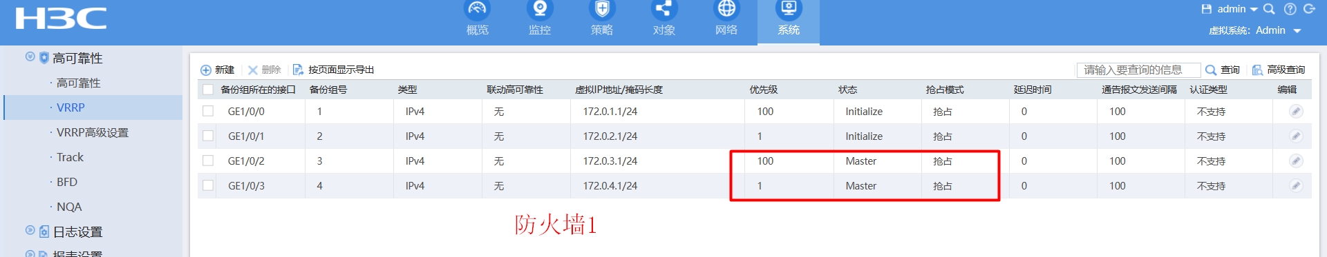

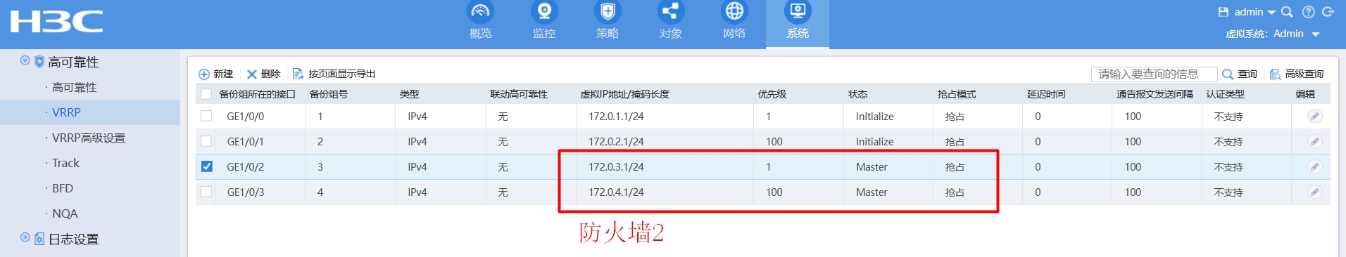

HCL模拟器 两台F1060防火墙做VRRP配置优先级后两边都是Master
2024-04-30提问
  • 0收藏,2038浏览
粉丝:0人 关注:2人

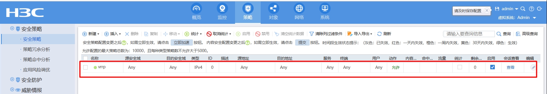

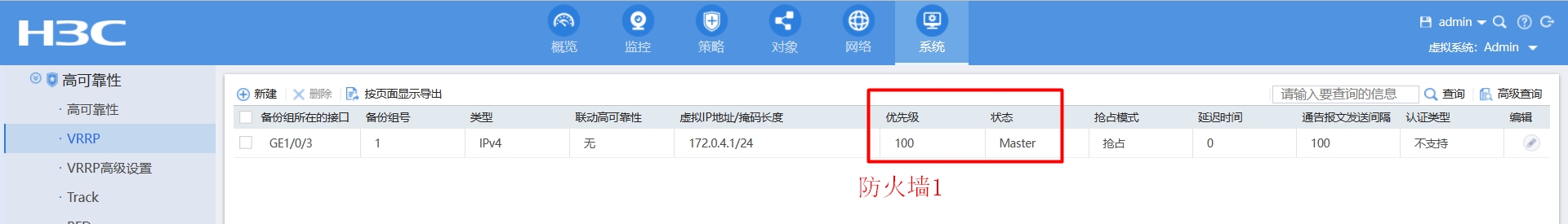

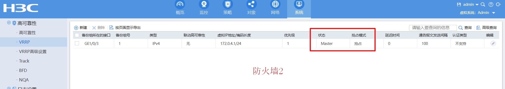

大家好,我有两台F1060防火墙做VRRP配置优先级后两边都是Master ,防火墙已经内存调成4G的,安全规则已经放行所有到所有源和目标地址协议,下联交换机二层未做任何配置,但是两台防火墙的VRRP状态都是Master 。

vrid和虚拟ip是一样的吗

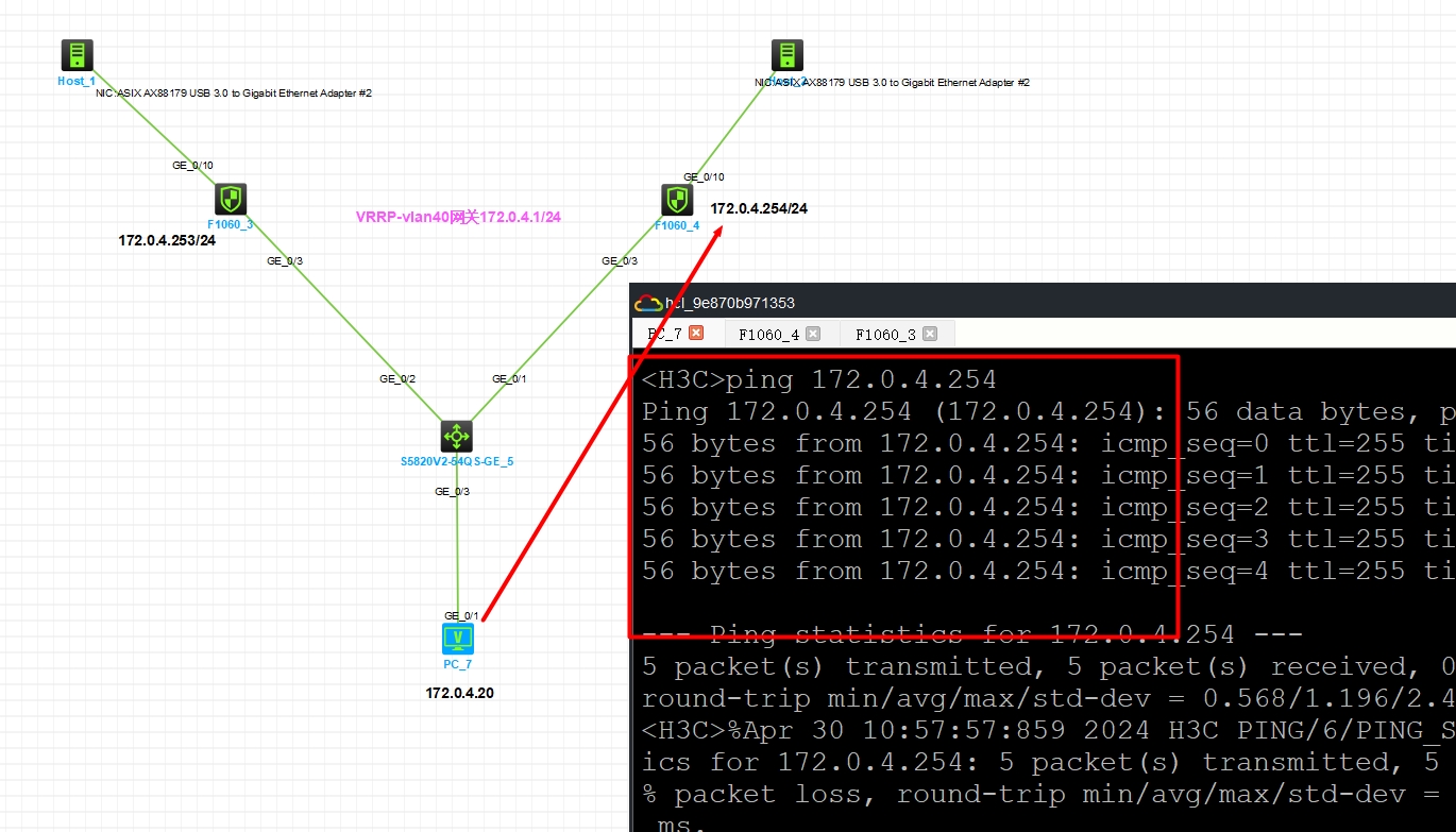

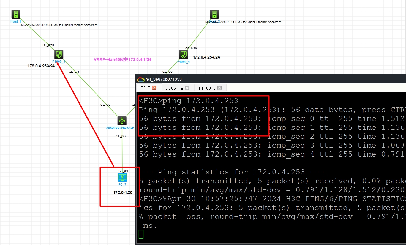

都是在一个vlan下的防火墙接口三层,交换机vlanif 一个段 可以通信的
zhiliao_tIrLMa 发表时间:2024-04-30
vrid和虚拟ip是一样的吗
zhiliao_XMvhTJ 发表时间:2024-04-30
zhiliao_tIrLMa 知了小白
粉丝:0人 关注:2人
我都这样两边还是Master

检查下配置吧
这个肯定不是模拟器问题

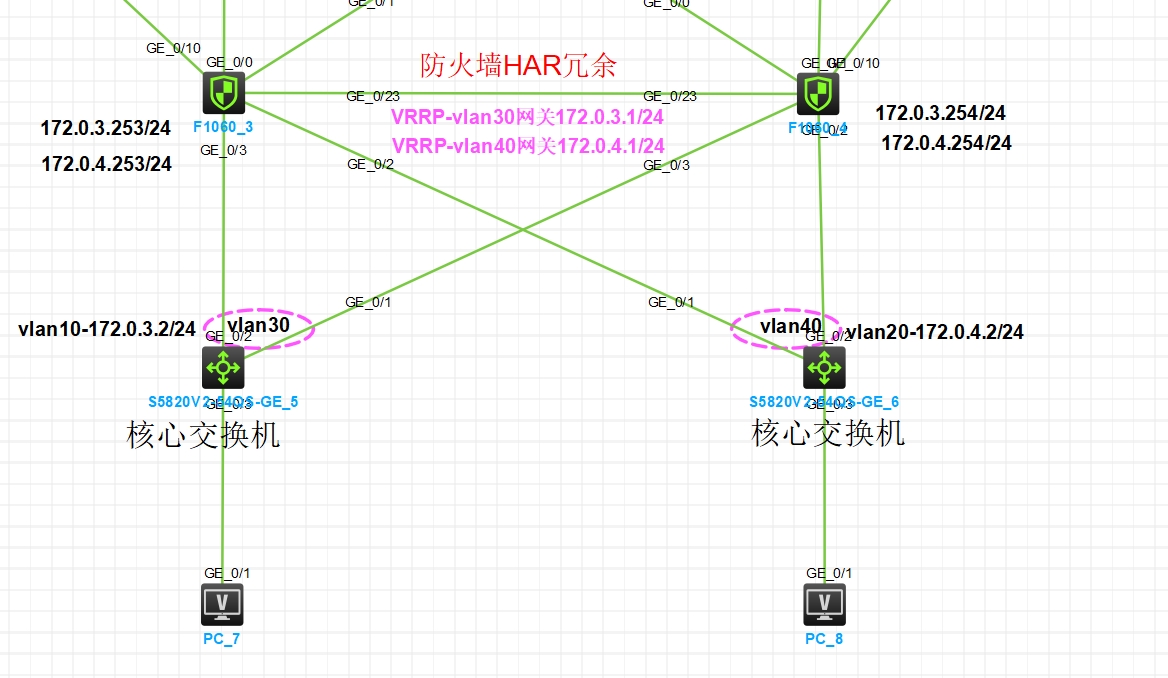

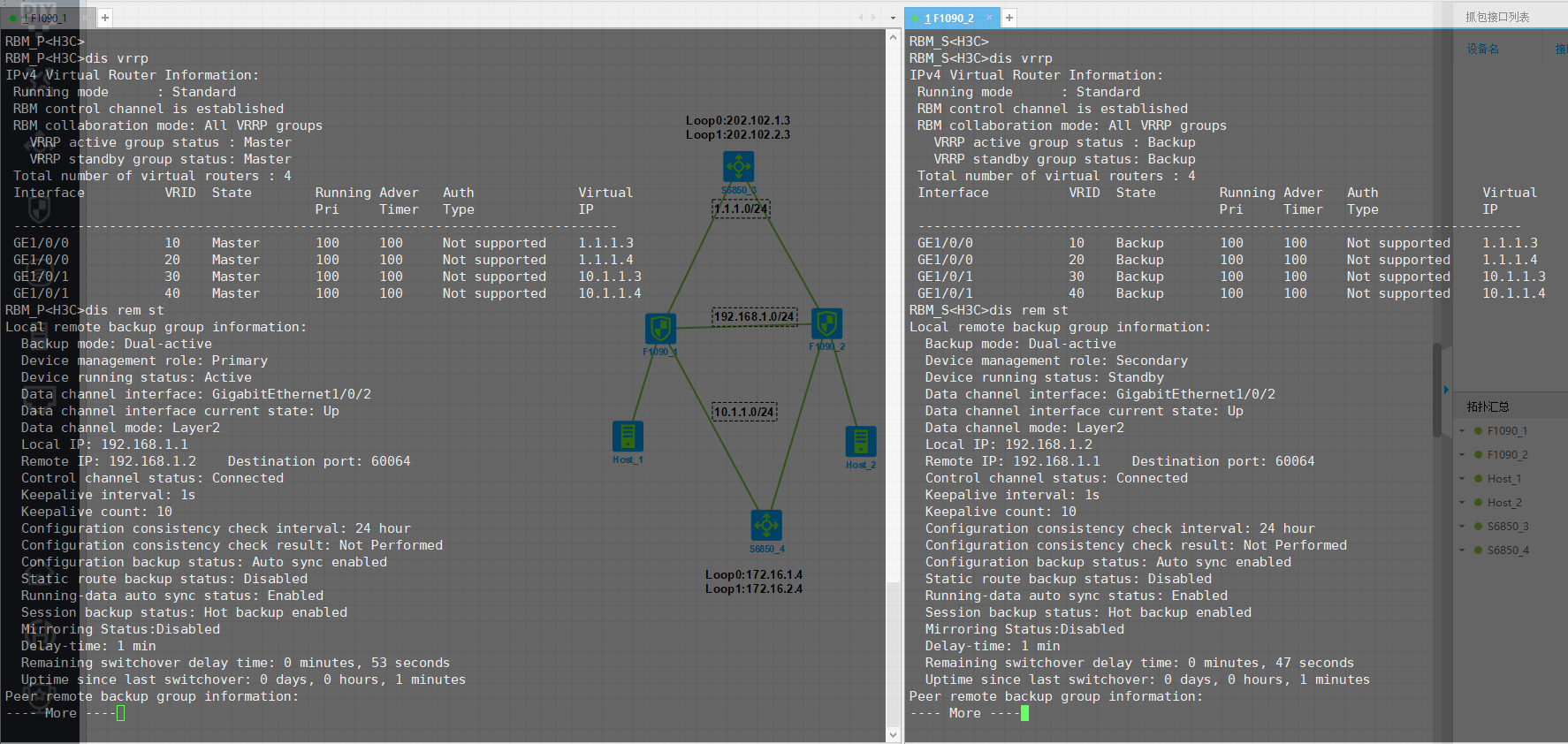

感谢搞定了,要和RBM关联,谢谢

能把你的配置发一下吗
就标准配置,,,我没保存。。。
zhiliao_8h148y 发表时间:2024-04-30
我也是标准配置的呀,我使用交换机配置就没问题

感谢搞定了,要和RBM关联,谢谢
