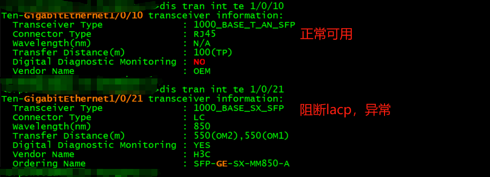

1、两台华三交换机各出两个物理接口互联做二层动态聚合。
2、发现聚合口始终有一条链路没选中。
3、怀疑链路有问题,把两个物理接口改成路由口,配置测试ip,均能ping通,排除链路问题。
3、恢复聚合配置,查看发现两边的端口lacp报文均有发无收,怀疑被中间设备阻断lacp报文,华三聚合机制原因会强制选中一个端口,另一个端口不选中。
4、客户说是直连的,中间裸光纤。
5、求解,为什么?怎么解决?

静态聚合尝试过没有,试试静态的
链路和配置没问题的话debug和抓包看吧,或者找台设备现场直连测试一下
粉丝:0人 关注:2人
尝试光口对接,取消使用光转电模块后恢复正常,结合其他案例,可以得出结论:部分光转电模块会阻断lacp报文,导致动态聚合协商异常,此时可选择更换其他不同类型的光转电模块,或者选择光口对接。
