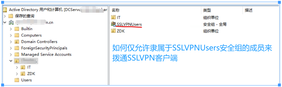

组织单位A下面有两个用户A1 A2
组织单位B下面有两个用户B1 B2
存在一个 和 组织单位A 组织单位B 同级别的组叫 全局安全组C,其中用户A1 和用户B1隶属于该安全组,防火墙实现不了仅允许 全局安全组C里面的成员  A1 B1 拨通SSLVPN(实际上成员A1 B1分别在组织单位A,组织单位B里面,安全组C只是一个安全组,不是组织单位)
以上需求能否实现,目前情况下,父目录(子目录 组织单位A、组织单位B)里面的用户都可以拨

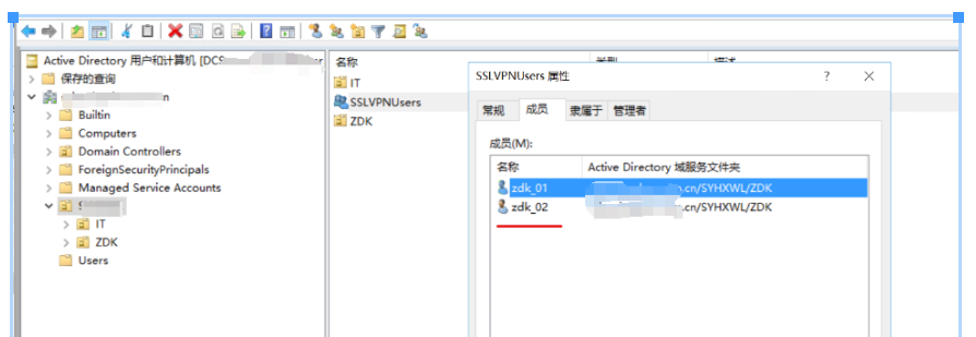

组织单位A下面有两个用户A1 A2
组织单位B下面有两个用户B1 B2

创建同名user-group分配sslvpn资源其他不分配
粉丝:1人 关注:2人
参考案例V7防火墙SSLVPN 的LDAP认证失败问题处理案例 - 知了社区 (h3c.com)
  https://zhiliao.h3c.com/Theme/details/8190
