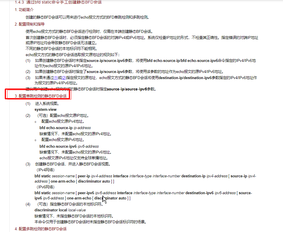

华三有bfd单臂回声这个说法吗?
2024-04-30提问
  • 1收藏,4229浏览
华三有bfd单臂回声这个说法吗?产品文档没找到相关配置
4 个回答
粉丝:27人 关注:1人
有,one-arm
在两台直接相连的设备中,其中,一台设备支持BFD功能,另一台设备不支持BFD功能。此时,为了能够更加快速的检测链路故障,可以在支持BFD功能的设备上创建单臂ECHO功能的BFD会话。不支持BFD功能的设备接收到BFD报文后,直接在IP层将该报文环回,从而达到快速检链路的目的。 # 创建名称为abc的静态BFD会话,并进入静态BFD会话视图。对1.1.1.1和1.1.1.2之间的路径进行检测,并通过接口GigabitEthernet3/1/1发送BFD报文。其中,BFD报文的源IP地址为1.1.1.1,目的IP地址为1.1.1.2,本地标识符为1537,远端标识符为2048。 # 创建名称为abc的echo报文方式静态BFD会话,并进入静态BFD会话视图。对1.1.1.1和1.1.1.2之间的路径进行检测,并通过接口GigabitEthernet3/1/1发送BFD报文。其中,BFD报文的源IP地址为9.9.9.9,目的IP地址为本机地址1.1.1.2。 <Sysname> system-view [Sysname] bfd static abc peer-ip 1.1.1.1 interface gigabitethernet 3/1/1 destination-ip 1.1.1.2 source-ip 9.9.9.9 one-arm-echo discriminator auto [Sysname-bfd-static-session-abc] 本地测试: # bfd static abc peer-ip 1.1.1.2 interface GigabitEthernet0/0 destination-ip 1.1.1.1 source-ip 3.3.3.3 one-arm-echo discriminator auto #
江山青 发表时间:2024-04-30 更多>>
您好,有相关配置案例吗
zhiliao_uRKAXh 发表时间:2024-04-30
江山青 发表时间:2024-04-30
有的
粉丝:13人 关注:5人
是不是这个
