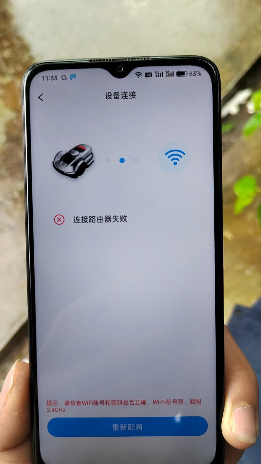

管理自己设备的APP连接不上WiFi,手机和电脑可以正常使用,单开了一个2.4G的射频也还是连接不上 能搜到信号 显示如下 没有任何隔离  而且AP没有此MAC的关联日志  怀疑是管理设备的APP的问题  但是用手机热点或者其他厂商的AP都可以正常用的 我把加密方式和其他配置都同步到我们的AP设备上面也还是不行  请教下大佬 有没有遇见这样的问题
粉丝:4人 关注:3人
就显示这个
管理割草机的APP 在那个上面控制割草机连接WIFI

管理自己设备的APP是指什么设备?
对了 有么有配置二层隔离,终端访问限制等
没有的 上面两个网段的网络都是互通的 而且他能搜索到就是连接不上

回复小鱼xy:
相当于是通过手机给割草机下发wifi 密码是不
zhiliao_h907dg 发表时间:2024-04-30
回复小鱼xy:
你这个室外AP 信号好么
是的 反正这个基本上就是通过这个APP来管理的 连接的其他的AP就没问题的

这个问题不好判断了,割草机 到AP的距离多远,信号好么
今天下雨 我测试的时候比较远所以一般 协商也不是很高 但是在附近肯定是没有问题的
