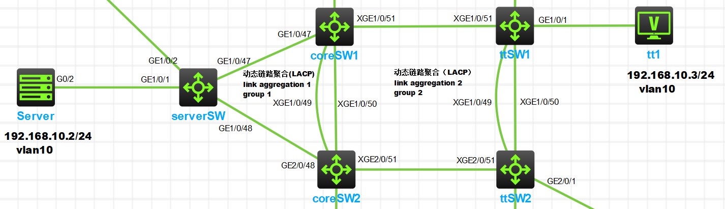

hcl 模拟器上,两组堆叠交换机之间做链路聚合,其中一组的主交换机断电(即停止),这种情况网络会如何波动吗
如图 coreSW1与coreSW2堆叠,ttSW1和ttSW2堆叠,这两组堆叠交换机之间链路聚合,还有severSW与coreSW的堆叠交换机之间LACP。为啥我右键停止coreSW1,tt1ping Server会有20多秒丢包,但是如果重启coreSW2则不会丢包。 (我这里所有交换机默认开启MSTP都关闭了。交换机上没出现部分都是写终端,没有开启的。)

没有影响的,波动没有这么大的
嗯嗯,我也觉得很迷,谢谢

链路聚合默认情况下,负载是基于五元组哈希来决定数据流从哪个端口走的,你这种情况 ,流量负载到coreSW1那一路了,所以会有影响。
二层转发会下发到FIB表,交换机停了,端口被成unselect后,FIB刷新,根据ARP重新刷新MAC端口对应表,其它交换机收到之后也会做MAC在端口上的迁移操作
