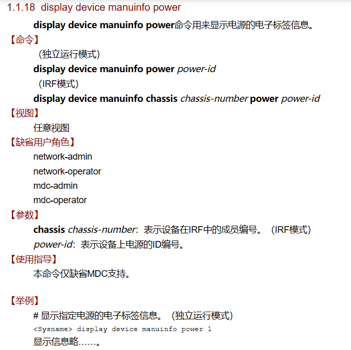

display device manuinfo power
参考:
13-设备管理命令-新华三集团-H3C
dis dev man
可以看到序列号
