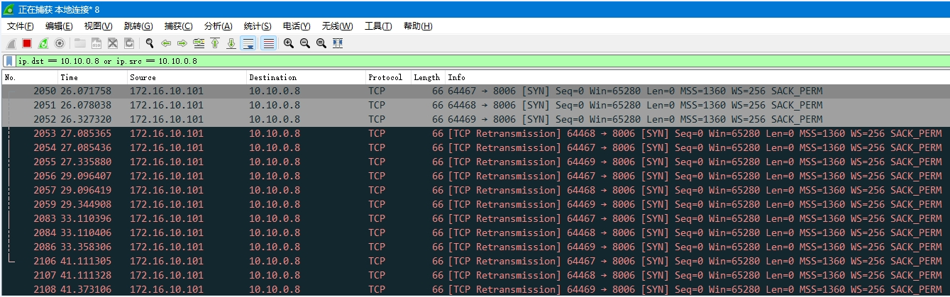

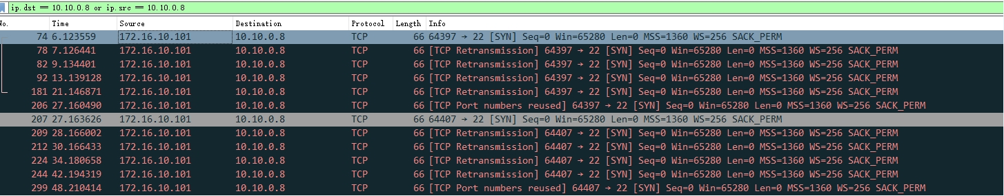

这个是分别请求内网服务器的22和8006(web)端口的抓包数据,麻烦帮忙分析和哈!谢谢您!

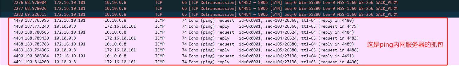

下面是ping内网服务器的抓包数据:

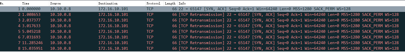

这个是在路由器上对应抓取ping内网服务器10.10.0.8的22端口的抓包数据:
服务器能抓包么?

这在哪抓的 这个都是发过去的syn,对端没有回

抓的本地电脑网口的数据,能通过10.10.0.1访问VPN路由器,但是连接路由器的内网服务器访问不了,可ping通。

服务器能抓包么?
