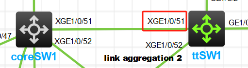

本端交换机手动关闭,对端交换机与其连线的端口会不会迅速down
2024-05-01提问
  • 0收藏,1113浏览
华三HCL关闭一个交换机coreSW1,对端交换机ttSW1与其连线的端口XGE 1/0/51的状态不会迅速down,而是维持一段时间的up状态。实测交换机的情况是啥呢?(手头现在没设备实测)

纯物理直连,没有配线架或者传输,正常就是直接down

谢谢,看来还是HCL软件的问题

在端口没有开启link-delay down的情况下,是立即down的。
嗯嗯,link-delay down没配
