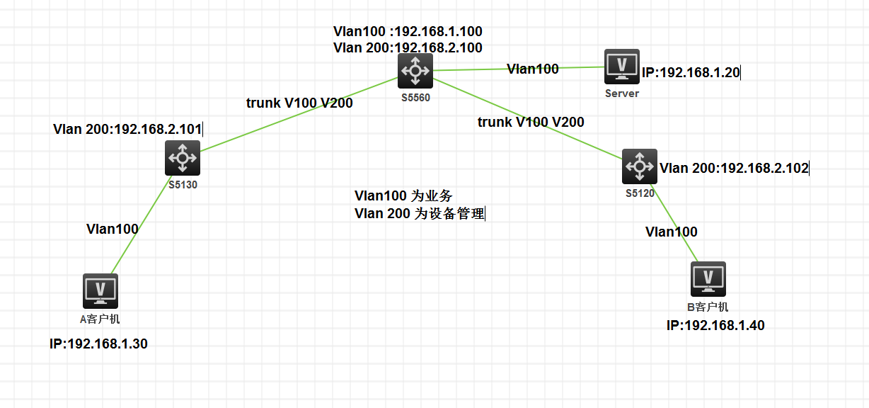

5560作为网络中的核心交换机,Vlan 200 为设备管理。vlan 100 地址为:192.168.1.100  做为下面客户机的网关,A客户机能ping 通网关,B客户机时不是的要ping不通网关,但,A客户机与B客户机能相互Ping通。也能ping通server 192.168.1.20 。请各位大老帮我看一下,这是那里出了问题。

看一下是否存在环路,以及网关设备是否存在icmp超限速
ejdn 知了小白
粉丝:0人 关注:3人
环路不存在,不是说一直不通,是每天,B客户机ping不通几分钟网关,但server一直能通
与A客户机也一直能通。
粉丝:64人 关注:2人
检查是不是IP地址冲突了
IP地址也查过,应没冲突,因为A客户机一直可ping通网关的,server也一直能ping通网关的,且MAC是网关的。
ejdn 发表时间:2024-05-02 更多>>
