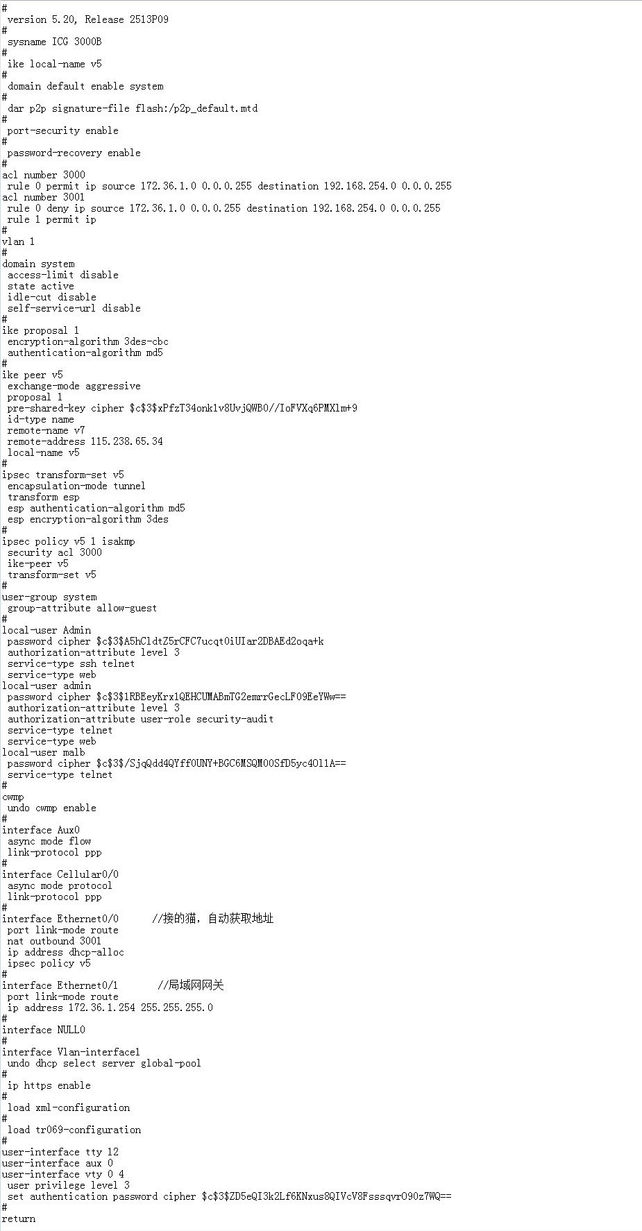

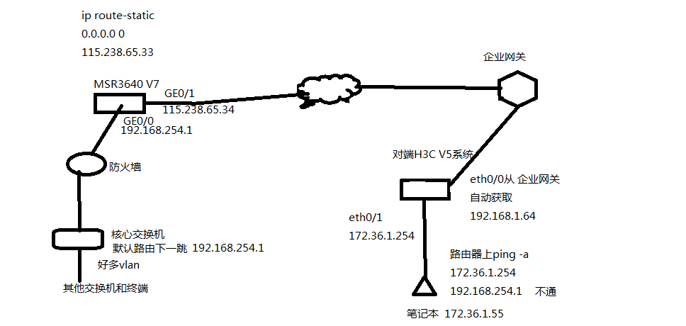

两边路由器配置如图,两边按照案例配置的,用户侧发起ping不通,求指点

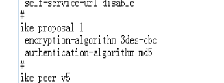

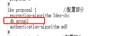

两边要一致  修改下
acl就行
zhang同学 发表时间:2024-05-04 更多>>

隧道有建立起来没?没有的话 就是配置问题 建议web端查看配置的 命令行 不容易操作
可以做感兴趣流 如你所说16位也是可以的 或者24位掩码 范围小一点 (如需全部互通就16位掩码即可)
Admin 发表时间:2024-05-04 更多>>
v7这边能看到ipsec vpn的监控信息,但是策略显示没有
zhiliao_Qt4ocQ 发表时间:2024-05-04
通了老哥,对面同事把预共享密钥配错了,还有一个问题,v7这边很多网段,v5那边想要ping通v7多网段,是需要策略路由还是acl里源地址做汇聚192.168.0.0/16
