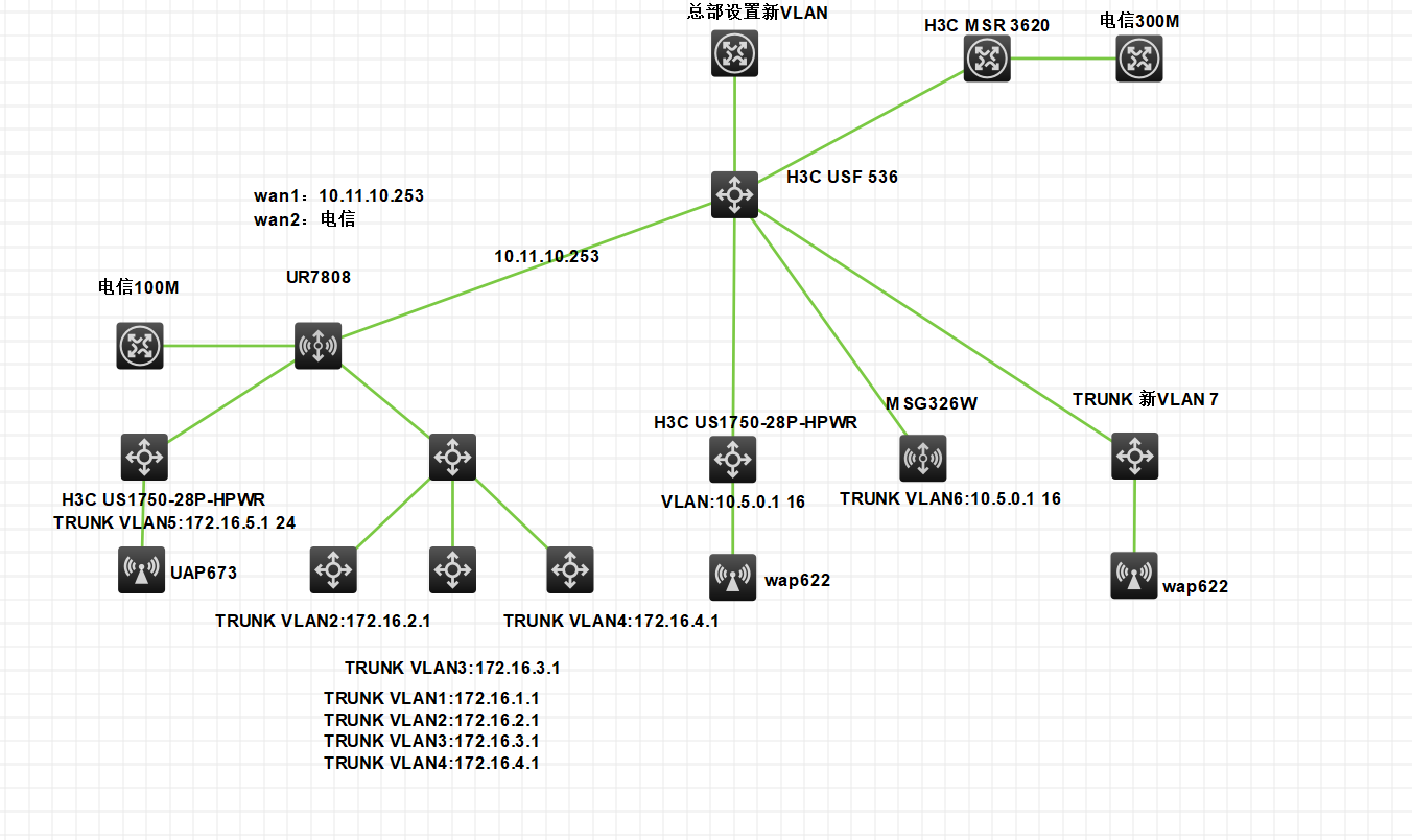

1. 需要在UR7808下 网络通过WANL1:10.11.10.253 (总部核心交换机给他划分的地址)访问总部内网
2. 现在已经可以在UR7808 ping通10.0.0.7 总部核心交换机和CMES (***.***)  ,无法CMD ping 10.0.0.7  总部核心交换机 和CMES (***.***)
3. 最重要实现网页可以访问CMES (***.***) 这个服务器放在总部

UR的你连WAN,默认是NAT了
你现在这边电脑ping不通总部核心及业务
应该是你这边的outband的路由错了,可以检查一下(电信外网和总部出口,你往总部的路由错了)

根据描述大致大致思路
1、获取中不CMES服务器地址
2、配置ip路由抵达UR7808,通过pbr或明细路由发给总部
建议先搞清楚具体组网细节等信息吧【限于设备型号、软件版本、完整详细组网拓扑、业务架构和业务需求等】,另外组网中部分设备型号都无法准确定位。
复杂组网或受限场景,还是建议联系400热线或对接渠道H3C认证代理商沟通下细节由专业工程师定位下最佳方案吧

这个就是总部到UR7808 经过的网络拓扑图 其实也联系了400 暂时还是解决不了
