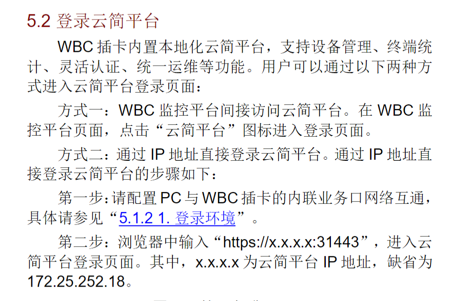

内置的云简平台必须联网了,才能用注册过的云简账号登陆吗
zhiliao_oLJCMm 发表时间:2024-05-07
不是的,这是本地云简

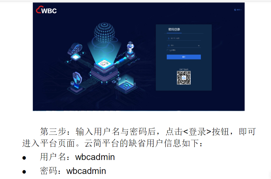

文档里没看到有本地云简的账号密码呀,我用wbc admin那个账户也登陆不上去
有啊,你看答案里的文档
zhiliao_sEUyB 发表时间:2024-05-07
只看到了admin admin.Default.0506这个账号密码,这个只能拿来登陆WBC监控平台,进云简的话又需要一个账号密码,用admin这个就登不上去了
