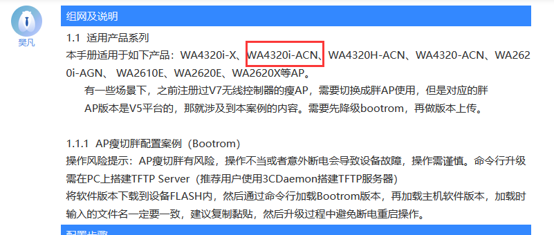

直接删除版本,上线时自动从
ac下就可以了

你按照这个案例试一下,如果还是不行,简答的方式,你把这个AP当成胖AP使用吧!
https://zhiliao.h3c.com/Theme/details/101105
看你的描述 通过tftp 的方式都不行,如果tftp 服务器,网线都没有问题,那就别折腾le
ping 不通的 因为没有系统,相当与系统起不来,所以ping不通
