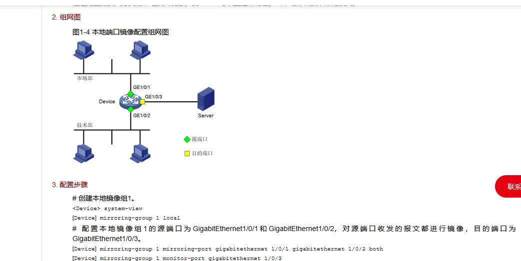

https://www.h3c.com/cn/d_202305/1857983_30005_0.htm#_Toc136219775   镜像配置

要怎么设置呢,成傻瓜式交换机,只需要一个端口镜像功能

镜像也已经做好了

网不通证明你镜像做反了。
