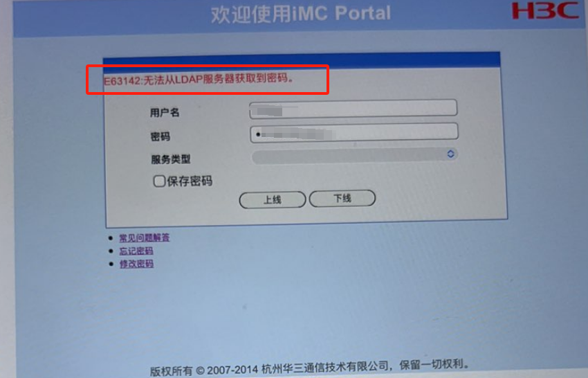

如图,请问提示无法获取到密码是什么原因?
图在哪
现场EIA V9对接通用ldap时,认证报错无法从ldap获取到明文密码
过程分析
检查现场的配置,现场配置的支持bind请求,配置bind请求,正常不会去ad那边查询账号密码,因此不应报无法从LDAP侧查询到明文密码
收集uam debug日志,看现场是配置的chap认证,当配置为chap认证后,即使在对接ldap时配置的是bind方式,也不会生效,还是会按照search的方式进行查询明文密码,因为对端ad不支持获取明文密码,导致无法查询到明文密码
解决方法
解决方案:
1、如果是使用的inode客户端,可以改成pap或者eap, eia都可以支持获取到明文密码,可以走bind请求
2、如果是对接的非INODE客户端,则pap模式,可以获取到明文密码,可以走bind请求
现场是inode客户端,更改为eap模式后,认证成功
