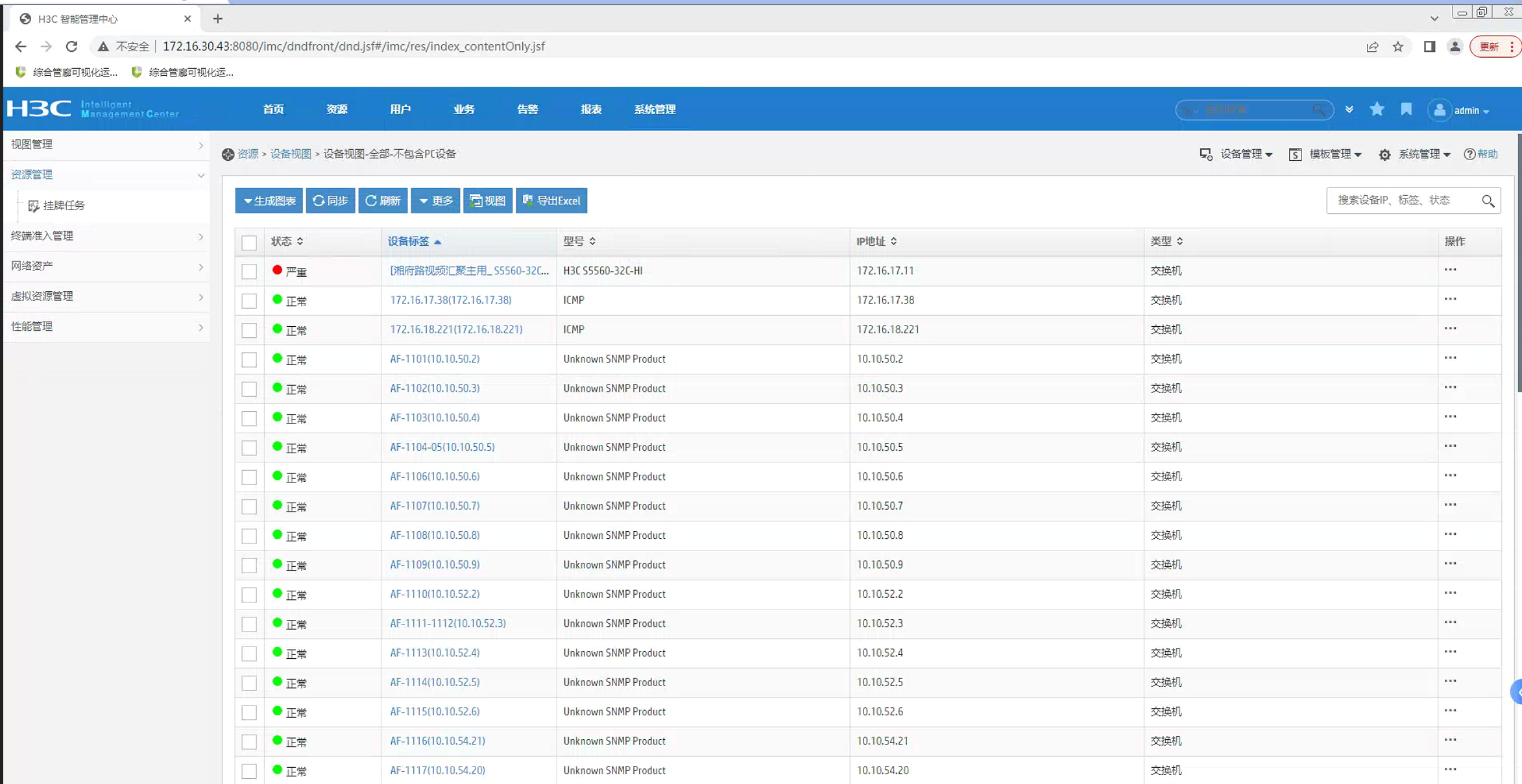

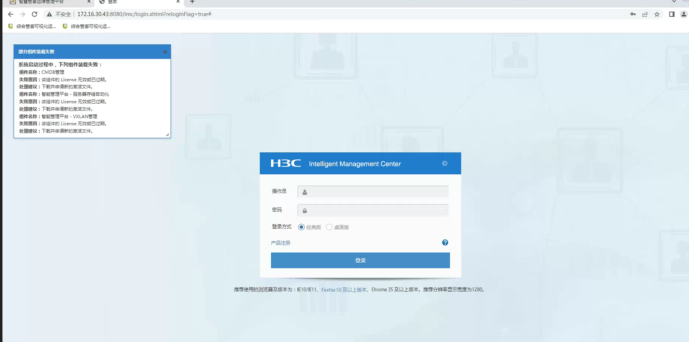

老项目,平台授权没有过期,最近想加设备,突然发现设备管理相关的都没了,没法加设备,还弹组件授权过期。这个该怎么解决,哪路大神能帮忙?谢了。

看一下哪些授权过期了,是不是有临时授权
官网可以重新走授权激活流程,和过保没关系
索马里水稻 发表时间:2024-05-08 更多>>
是有授权过期,3个组件过期了
林 发表时间:2024-05-08
重新走一下激活授权流程,把过期的授权剔除掉,补上新的授权
麻烦问下过保了还能重新授权吗?
林 发表时间:2024-05-08
