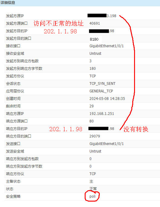

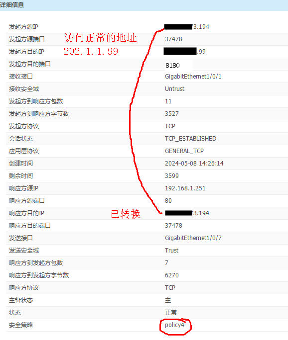

防火墙F1020配置NAT内部服务器,如果策略“使用当前接口的主IP地址作为内部服务器的外网地址”,则服务器无法访问。如果是指定非当前接口的IP地址作为外网地址,服务器是可以访问的。我现在要的是接口的IP地址作为外网地址,怎样配置才可以?
http://202.1.1.99:8081 访问正常
http://202.1.1.98:8081 访问失败

zhiliao_Od91nx 知了小白
以下是两条防火墙会话信息,看起来就不一样。麻烦分析一下是什么原因。另外安全策略poli排在policy4前面。
1、
2、
