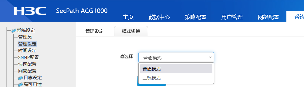

SecPath ACG1000系列产品可将管理模式切换为三权模式,切换后每个管理账号被赋予不同的权限,相互之间形成权限制约,制约超级管理员权限,保障设备安全。
1.6.4  三权分立
1. 三权分立概述
设备的三权分立主要为一些资质审核公司要求管理员互相制约互相监控的功能。
启用该功能后,系统会删除所有切换前的管理员及角色,并自动生成三个账号:account、authority和audit,默认密码均为admin。三权模式下的账号权限如下:
·              account用户:创建及删除系统管理员账号,查看account账号的操作日志,修改自身的用户名和密码。
·              authority用户:对新建的管理员账号进行角色授权,查看authority账号的操作日志,修改新建管理员账号或自身账号的用户名和密码。
·              audit用户:审核管理员可对用户权限监控及操作日志查看。
2. 模式切换
通过菜单“系统管理>系统设定>管理设定>模式切换”,进入模式切换页面,进行普通模式到三权模式的切换,如图1-45所示。该动作不可逆,提交后,当前配置页面将退出登录状态。
图1-45 模式切换配置页面
说明
·          切换到三权模式后,当前账户将会退出Web管理平台,且无法在Web管理平台切换至普通模式,需通过设备CLI界面切换至普通模式,请谨慎操作。
·          普通模式切换到三权模式,或三权模式切换到普通模式,系统会删除所有切换前的管理员及角色,切换后创建内置角色和管理员账号,所有密码都会恢复到设备初始密码;切换模式前创建的控制策略和审计策略在切换模式后创建者都会置空。

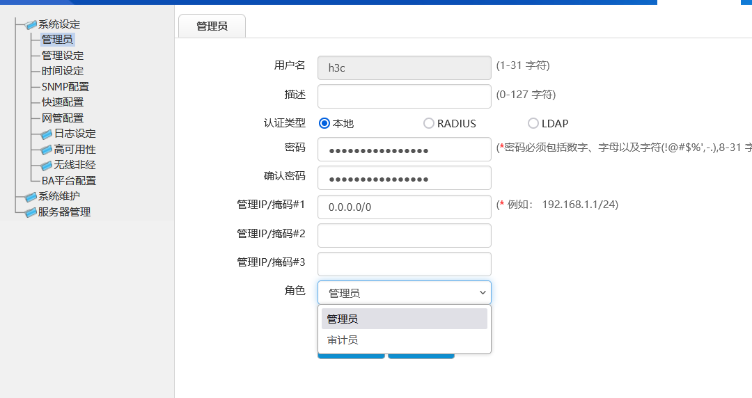

如果对新建的管理员分配了管理员配置权限,如图1-50所示。使用新建的管理员账号登录设备之后可以创建新的管理员账号。
图1-50 分配管理员配置权限

粉丝:64人 关注:2人
不行,要么三权分立,要么只能创建管理或者是审计员
