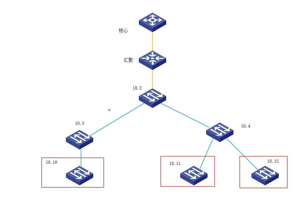

核心和汇聚ping接入层出现掉包,拓扑如图
  • 0收藏,1806浏览
核心和汇聚都做了IRF和链路聚合,汇聚到10.2是单口单光纤
设备均已开启全局STP,另:汇聚上所有接口都开了环路检测
1、笔记本网线直连核心access口,去ping10.2、10.3、10.4无异常,但10.10、10.11、10.12会出现间断性丢包,查看这几台的CPU使用率和日志又没发现什么异常
2、笔记本网线直连10.2access口,ping所有设备都是一切正常
请问这是什么问题?
业务有没有问题,没有问题的话可以忽略,交换机处理icmp包优先级的问题
暂时没有人反应有问题,但是目前我telnet的话也会间断性终止

1、级联一般不建议超过三层
2、检查接连接口的带宽利用率,可以通过配置snmp结合外部监控软件实现
3、检查接连接口的全双工模式及协商速率
4、检查级联接口的错报、crc包统计信息,看看有没有持续增长
