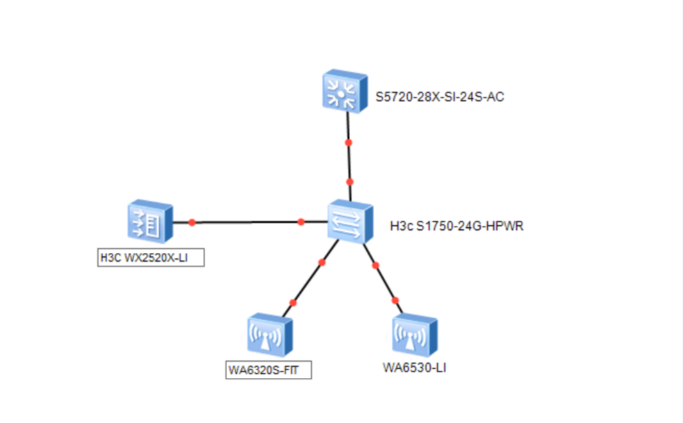

WX2520X-LI +8台WA6320S 和8台WA6530 内网传输文件速度慢,只能达到1-2M。
组网如下图:
S5720-28X-SI-24S-AC做核心,vlan20  (192.168.2.0/255.255.254.0) ,接口23(access)与1750-24G交换机连接。
AC上面业务vlan和管理vlan都是使用的默认vlan1。

您好,参考
1、查看AP空口,要在AP的probe视图下执行哦
display ar5drv 1 channelbusy 或者display ar5drv 2 channelbusy
2、做好无线优化,参考连接
06-WLAN网络调优配置-新华三集团-H3C
3、升级版本到最新
内网传输慢,看下协商速率,主干接口的利用率
