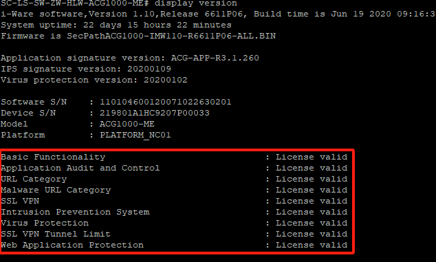

display device manuinfo
亲测只能看到硬件信息,看不到授权相关
先磕一个为敬 发表时间:2024-05-10 更多>>
亲测只能看到硬件信息,看不到授权相关
