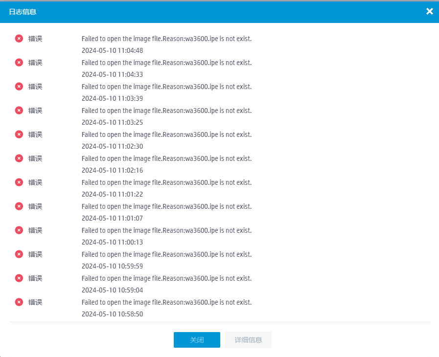

WA2620i-AGN-FIT官网没有瘦版本,请问如何刷回瘦版本,AC上也没有瘦版的ipe
2024-05-10提问
  • 0收藏,1559浏览

先Ctrl+F格式化flash,再Ctrl+Y选择胖模式,最后加载fit版本。
官网没有说让找售后,但是已经出保了
lvxingzhe00x 发表时间:2024-05-10 更多>>
不需要怎么转?
不是给你案例了吗
听见你说达不溜 发表时间:2024-05-10
请问fit版本如何下载
官网没有说让找售后,但是已经出保了
粉丝:4人 关注:3人
配置上线  AC会给AP下发版本
你下载AC的版本包 里面会有AP的版本 传进去就好了
回复lvxingzhe00x:
你下载AC的版本包 里面会有AP的版本 传进去就好了 但是要注意AC和AP的版本要对应 你可以下载当前的AC版本然后把AP的版本上传进去
小鱼xy 发表时间:2024-05-10 更多>>
ac上没有ap的版本如何操作?
回复lvxingzhe00x:
lvxingzhe00x 知了小白
ac上没有ap的版本如何操作?
