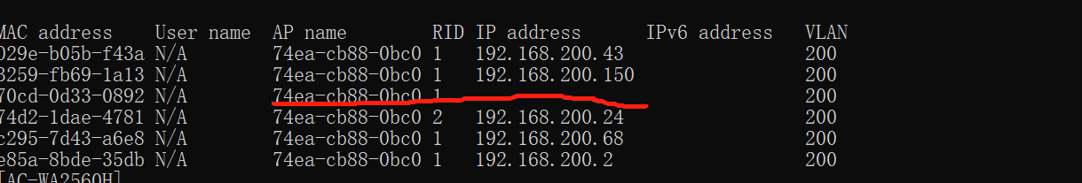

设备为WX2560H AC控制器 ,AP型号为WA4320
2024-05-10提问
  • 0收藏,1333浏览
刘哲 零段
设备为WX2560H AC控制器 ,AP型号为WA4320, 突然出现部分电脑连接上AP后自动获取不到IP地址 ,(手动配置可以使用) 手机可以正常链接获取到ip    想问下是啥问题  (最近电脑数量有些增加但是ap数量还是挺多的)
检查下dhcp的问题吧
debug dhcp排查下
看下客户端的dhcp clilent服务是否启用了
YJTZFC 五段
DHCP地址池用完了吧,有效期太长,还没来得及释放,可以reset一下地址池,或者把有效期改短,或者把地址池扩大
