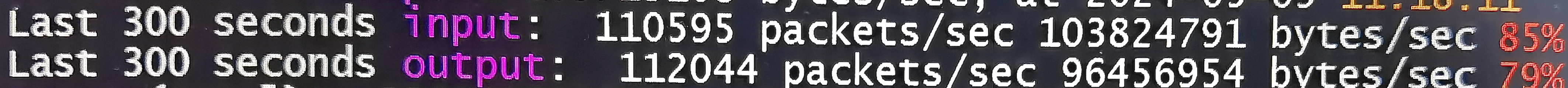

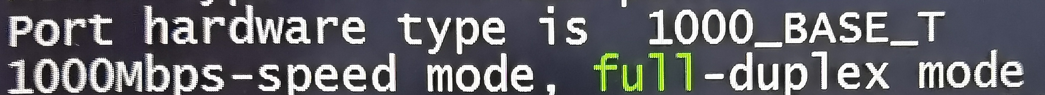

千兆端口输入输出都在80%以上 为什么显示每秒才100Mb左右呢呢?不应该是800Mb/sec才是千兆端口的80%吗

您好,你的速率*8
因为你算得是MB,要是想算Mbps需要X8
