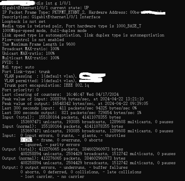

管理交换机V7 55系列批量查看接口CRC是什么命令了
粉丝:19人 关注:0人
dis  int g 1/0/1
粉丝:97人 关注:1人
dis  int g 1/0/XX | in CRC
您好,参考
display counters inbound interface
display counters outbound interface
没有批量查看的,只能dis interface x一个个看
