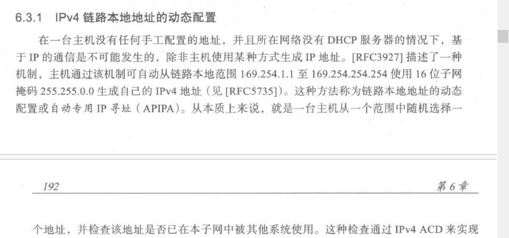

这边交换机vlan1由dhcp分配的,169.254开头的,应该是无法获取地址的时候,自动分配出现,电脑网络不可达获取不到地址时也会出现在电脑上,这边重新配置vlan1的ip地址是否对交换机现有业务产生影响
粉丝:16人 关注:0人
要看vlan1参与运作没有,如果没有,当然不影响:
不会的,因为你现在vlan1的地址就是无效的
