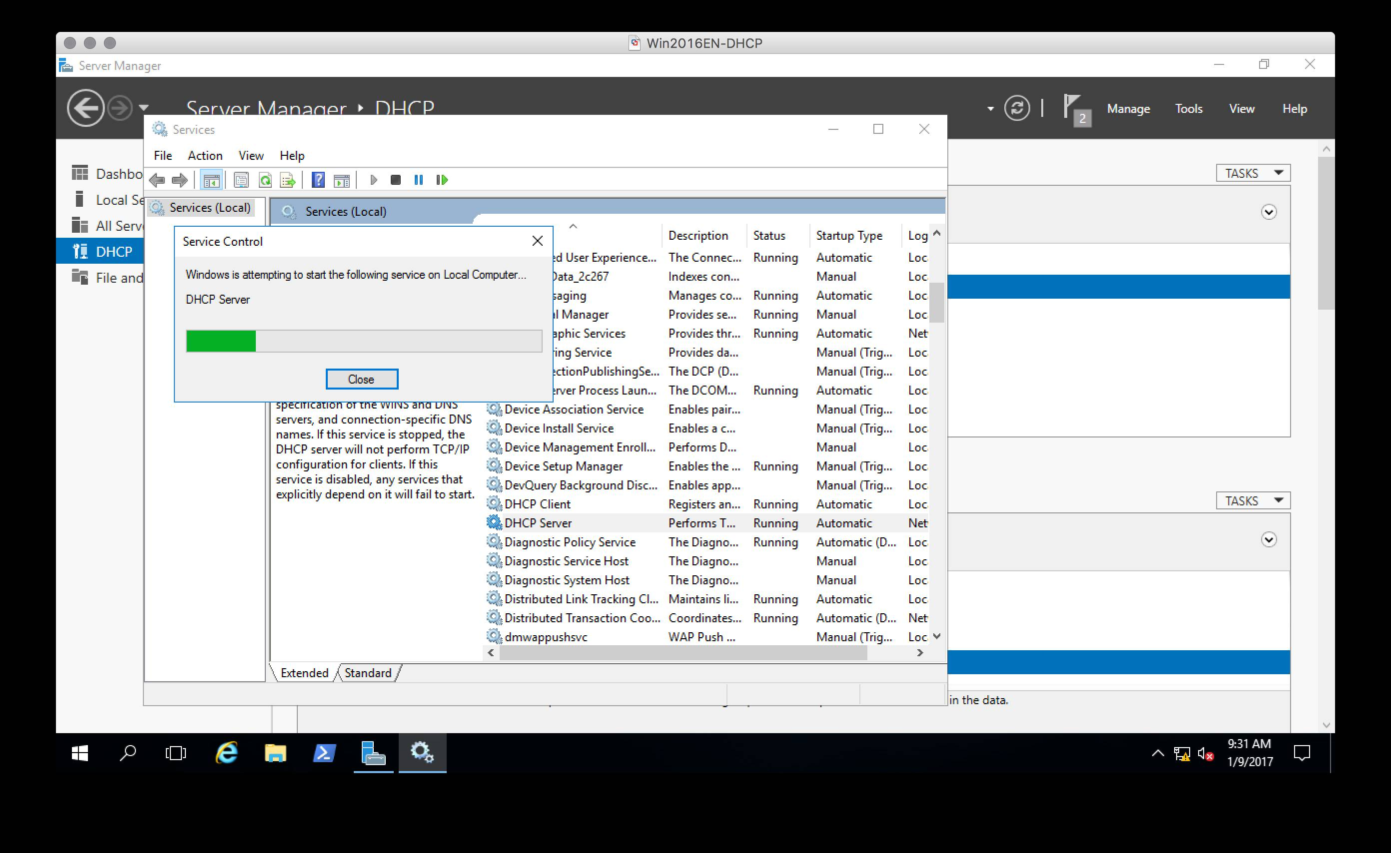

回复宽:
或者再服务中心重启,我补一张图
叫我靓仔 发表时间:2024-05-11
