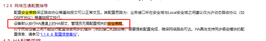

我看产品手册都是需要在安全策略里面放行数据通道和控制通道的数据
牛马网工当牛马 发表时间:2024-05-11
RBM不需要的
zhiliao_sEUyB 发表时间:2024-05-11
谢谢
