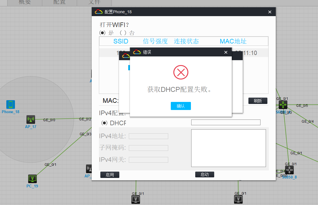

实验环境,在核心交换机开启dhcp地址池,并且也已经用电脑测试,可以获取到dhcp地址,但是手机显示“获取DHCP配置失败”
有没有知道的大佬

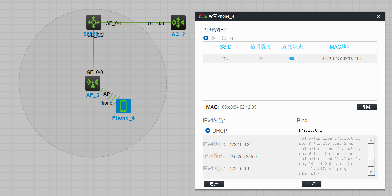

为啥我的可以啊,你要不检查一下,不行试试保存重启吧。我的测试成功截图加到答案里了。
奇怪的流量 发表时间:2024-05-11
我是在服务模板里写了client forwarding-location ap的,而且也用remote-configuration改了ap的上行接口vlan。

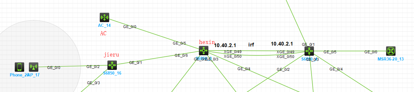

拓扑图如下
