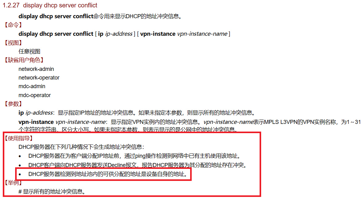

。。。。。。这个是dhcp里显示的冲突,不是arp里显示的冲突啊。不一定是故障的。。。。。。
你先看一下是不是图中的情况,如果是的话可以不用管,尤其是最后那条,DHCP服务器检测到地址池内的可供分配的地址是设备自身的地址时也会显示冲突(比如你这台设备就是192.168.200.254,而你的dhcp地址池里还是有这个地址,显然不能把自己的ip分配出去给别人,所以会把这个ip加到冲突表项里来避免这种情况)。

看上面的大佬给截的图红框位置的解释
zhiliao_dsqnXU 发表时间:2024-05-11 更多>>
看上面的大佬给截的图红框位置的解释
