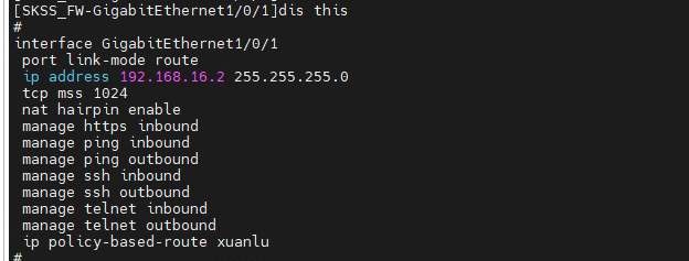

我内网有一台192.168.2.12的服务器,进行了端口映射,现在外网访问是没有问题的。但是现在内网电脑使用公网IP访问无法访问。如何做一个NAT的回流呢  我内网端口也开启了nat hairpin enable。但是现在内网用公网IP也无法访问。用域名无法访问。帮忙看一下哪里设置有问题。

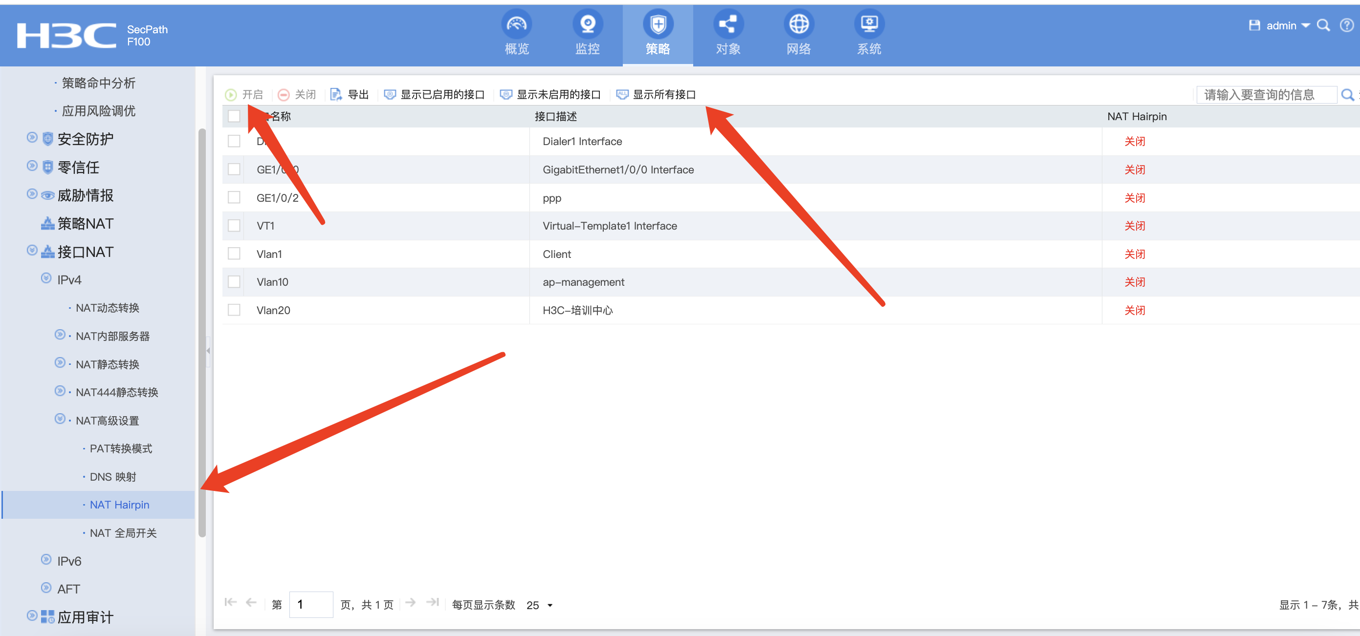

内网口开一下
nat hairpin

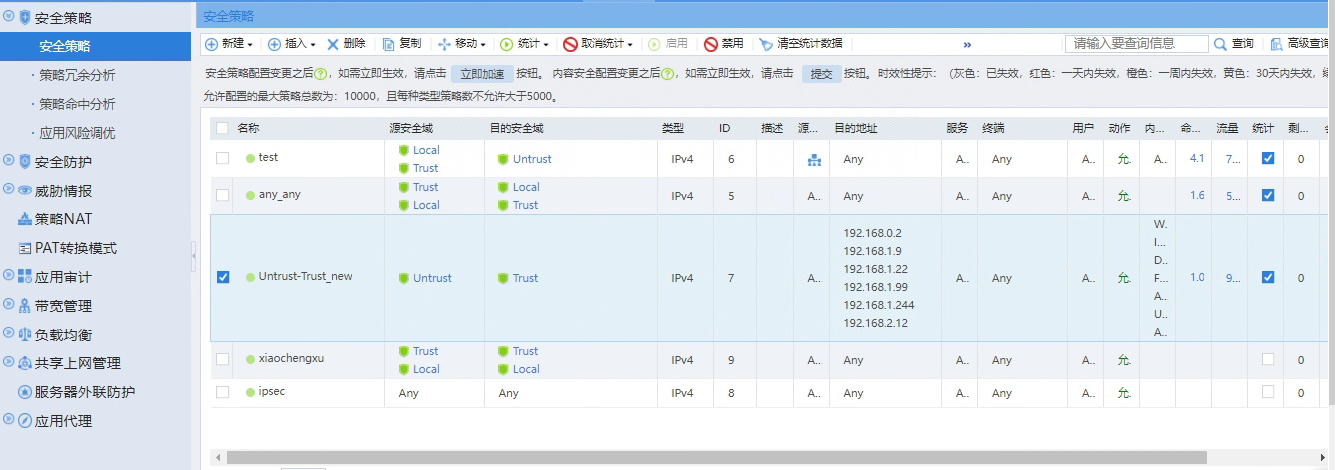

应该是untrust到trust的那个服务器的流量没放通,
然后,内网用域名访问服务器,你要么本地写host要么防火墙写ip host,要么在内网dns上写A记录。

pbr看一下可能是pbr影响

看是不是untrust到trust的那个服务器的流量没放通
​​然后加上security-zone intra-zone default permit看看
